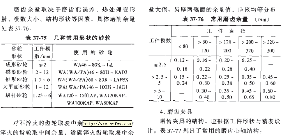

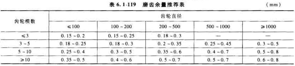

推荐一
推荐一
推荐二
推荐二
找到了两个,你看一下!
发表于 2010-5-25 14:03 | 显示全部楼层
磨齿余量这个东东没有固定的标准,应该根据每个工厂的加工工艺来定;一楼的回答可以作为一个参考,然后你根据实际情况做好余量记录并不停的进行优化。

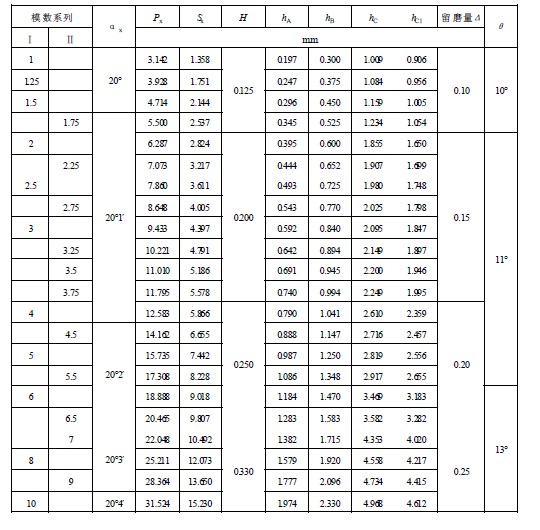

楼主,的确楼上各位回贴是对,要根据自己的加工精度,热处理的变形量来确定留余量。如果你需要标准,我发给你看看,在磨前滚刀设计时候,确定的标准余量。
JB T 7968_1-1999 磨前滚刀.pdf
