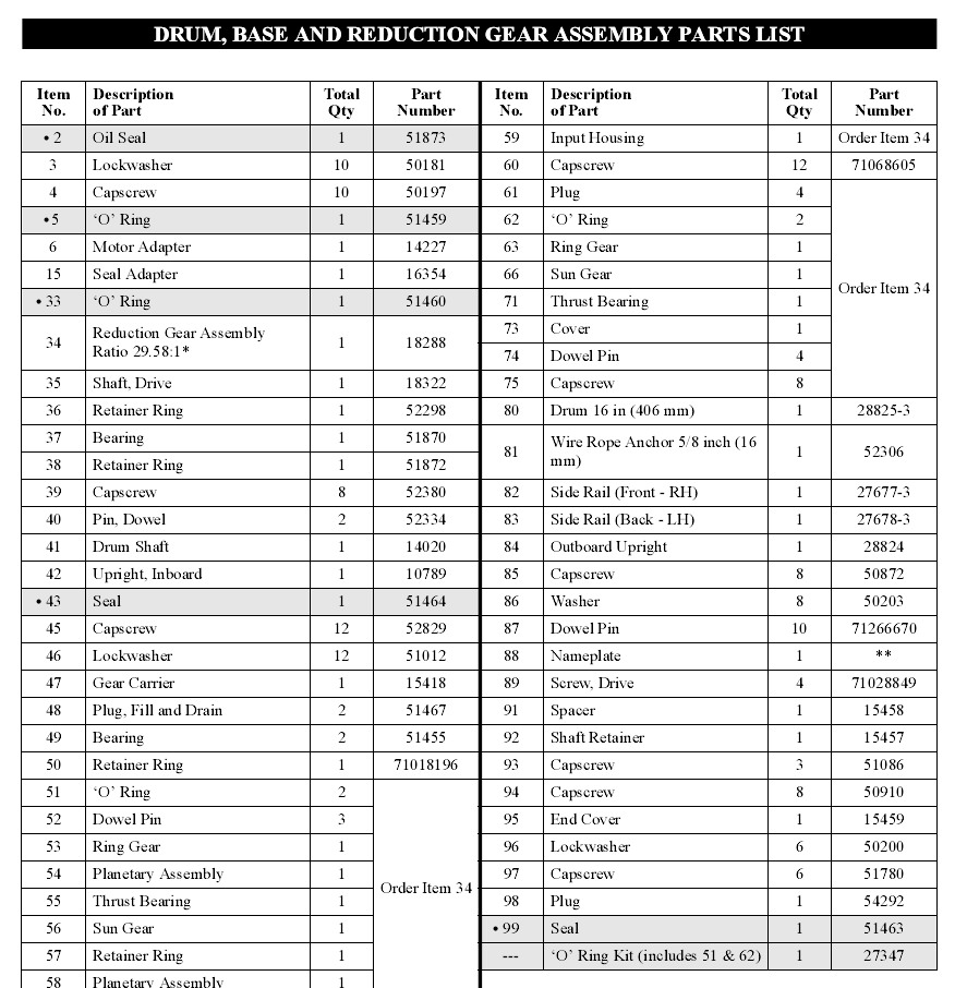

第30页是什么行星传动啊?大家帮帮忙啊,谢啦
发表于 2009-9-29 18:00 | 显示全部楼层 |阅读模式
MHD56248.pdf (1.92 MB, 下载次数: 62)      第30页的行星传动式部分

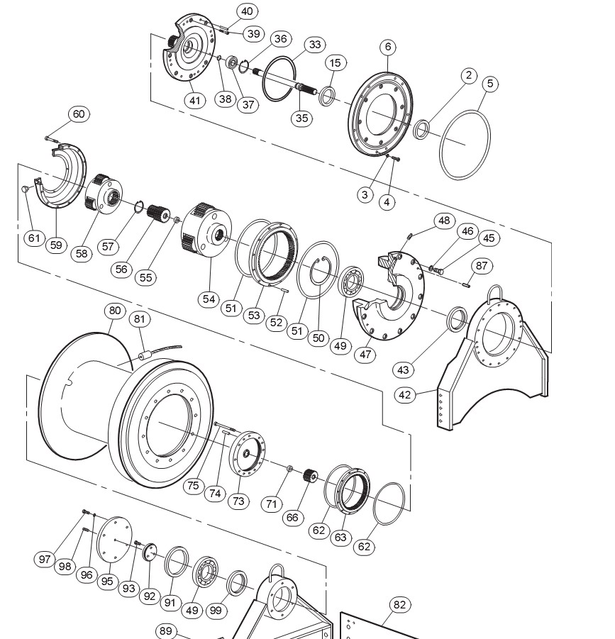

发表于 2009-10-3 09:31 | 显示全部楼层
最简单的两级行星齿轮传动
发表于 2009-10-3 12:15 | 显示全部楼层
贴两张图,两级行星减速器,同意楼上的。
 楼主| 发表于 2009-10-3 12:38 | 显示全部楼层
两个内齿圈是相连的,当和卷筒相连的内齿圈转动时,第一个内齿圈是否会有差动?
