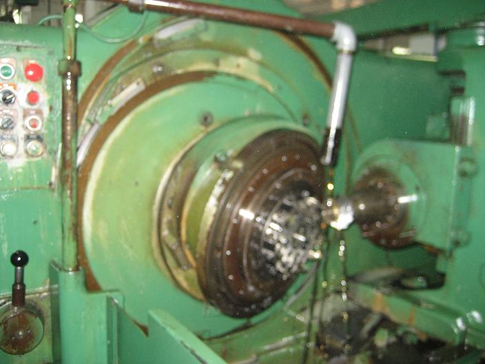

准双曲面齿轮的定义
普通弧齿锥齿轮两圆锥的发生母线是做相对无滑动的纯滚动,但是当小轮和大轮相对错开一个距离,就由原来的线接触变成了点接触,不能满足机械传动的要求,为了满足两垂直交错轴的传动要求,必须采用准双曲线作为锥体的发生母线才能满足传动要求,以这位原理设计的齿轮就校准双曲面齿轮。
发表于 2009-9-30 09:07 | 显示全部楼层
你这是No26吗?  实际上就是双曲线锥齿轮,因为有偏置,在齿轮节锥线上是有滑移的这利于研齿。传动更平稳但对齿面粗糙度要求的更高
 楼主| 发表于 2009-9-30 12:16 | 显示全部楼层
是NO.116,
发表于 2009-9-30 15:08 | 显示全部楼层
楼主你的照片是在哪里拍的?
 楼主| 发表于 2009-9-30 15:21 | 显示全部楼层
很不好找这样的机床。
