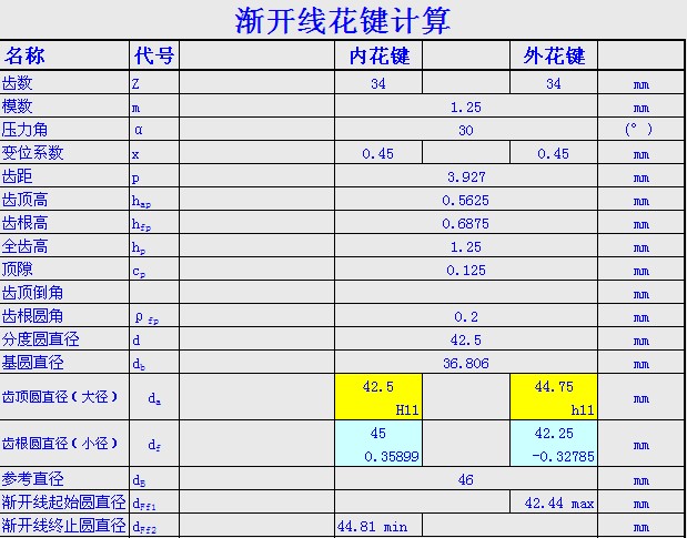

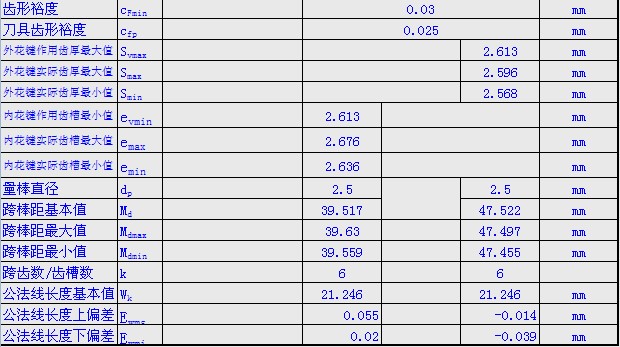

发表于 2009-9-29 17:15 | 显示全部楼层
上面图的跨棒距不是准确的,是9h的参数。你的图纸是8h的参数,现把那8h配合的参数也发来这里,供参考。如图。
 楼主| 发表于 2009-9-29 17:28 | 显示全部楼层
好的,很感谢您帮我这么大的忙!这个是不是用专门的计算表格呢?
发表于 2009-9-30 10:32 | 显示全部楼层
大哥,那都写了DIN5480
