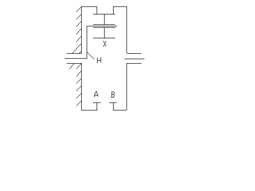

书本上对于2Z-X型行星机构的效率公式是 :ηbh=(1-iba*η0)/(1-iba),η0——转化机构的效率;iba
——转化机构的传动比,如果公式这样的话感觉有点不合理那不是转化效率η0越高的时候ηbh效率越低?好象有点讲不通.
有人说公式应该是ηbh=(1-iba/η0)/(1-iba),这样感觉重原理上来讲更有道理,转化机构的效率低,整体效率就低!
