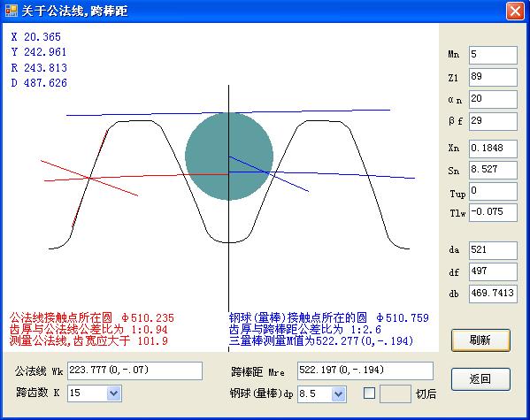

求助:帮我算下公法线。

10# wmh2004
你好!用哪种软件都可以。关键计算要准确。
参考一下这个:

羊大姐,量棒直径是9.0吗?
是两个量棒吗?另一个斑竹你也不思考思考就贴个图片出来!
