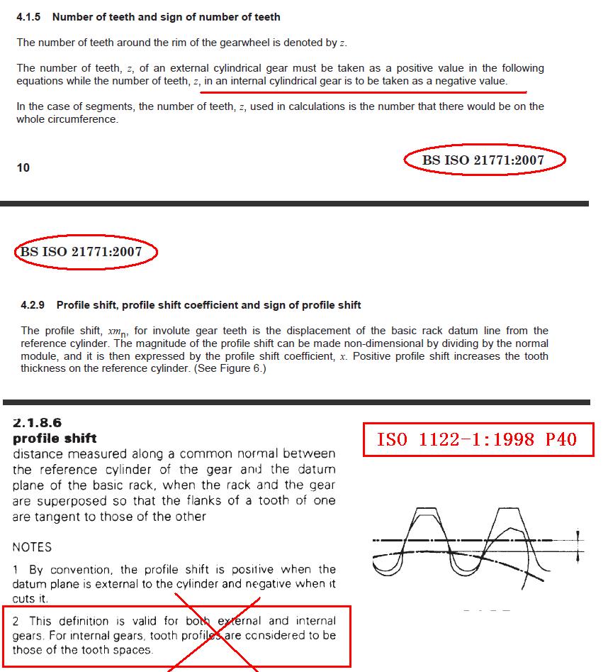

非常沉痛的宣告 :
ISO 21771-2007
1〉 内齿齿数改用《—》齿数 ,同DIN 表示法相同了。
2〉 内齿变位系数也同 DIN 3960 表示法一致 , 修订了 ISO1122.-1:1998 的说法。我们手册有关内齿的公式都需要改写 。

 楼主| 发表于 2009-9-28 16:34 | 显示全部楼层
同 DIN 3960-1987 还不完全相同 :
  d = z*m      (DIN 3960)
  d = |z|*m   (ISO 21771-2007)
类似的都这样 。
发表于 2009-9-29 16:27 | 显示全部楼层
那就晕了,也就是说就是齿数和变位系数改了,其他不改?

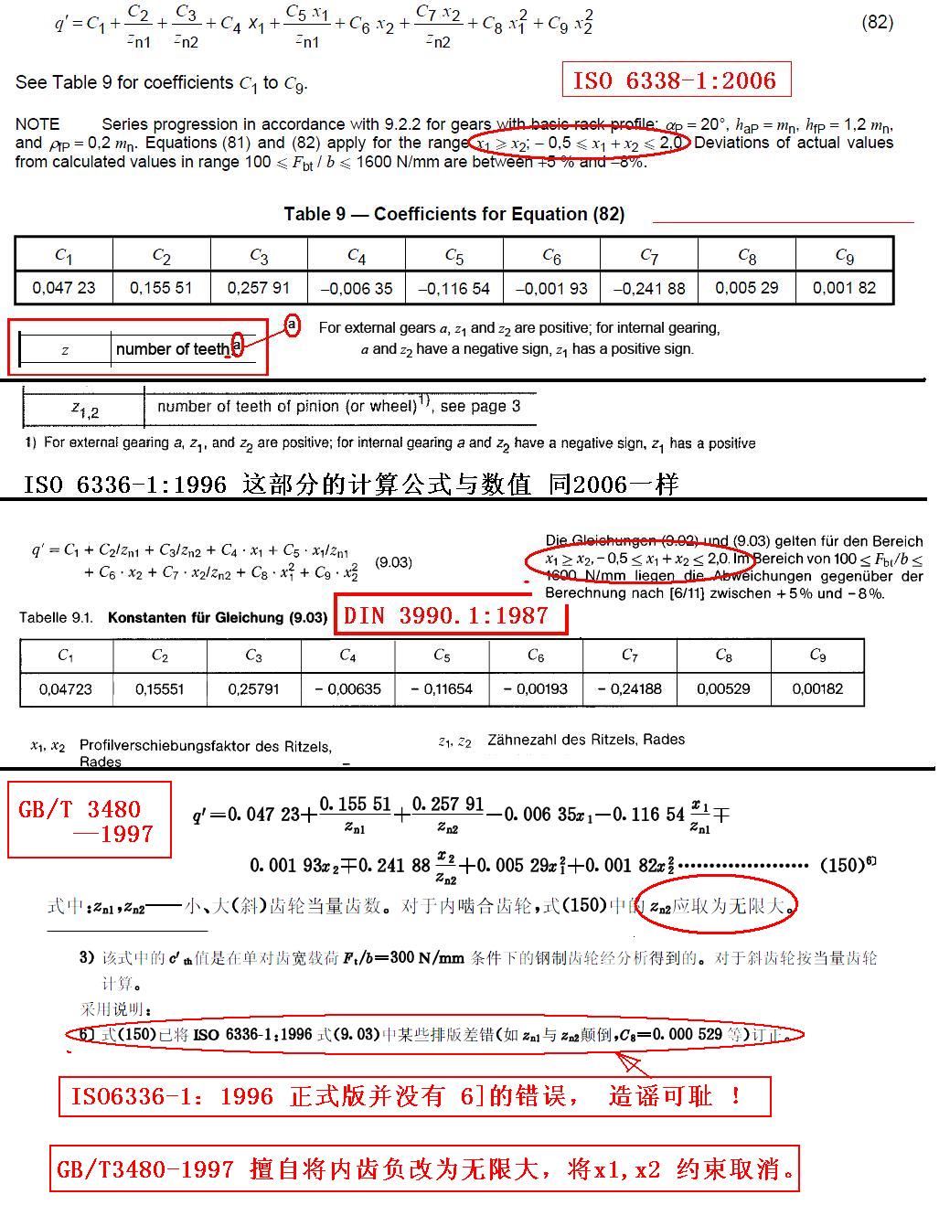

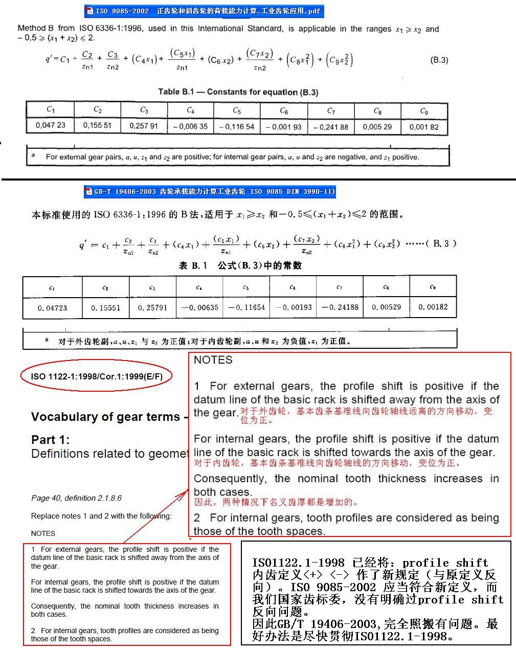

 楼主| 发表于 2009-10-3 08:58 | 显示全部楼层
这几天,
1〉将 DIN 3990.1-1987  DIN3990.21/DIN3990.31/DIN3990.41 中的 轮齿刚度
2〉将 ISO 6336-1:2006 ,ISO9085/ISO9084/ISO9083 中的 轮齿刚度
3〉将 GB/T 3480-1997 , GB/T19406-2003 ,JB/T 8830-2001 中的 轮齿刚度
全面作了比较 ,问题如下 :
din--iso --gb/t
din--iso --gb/t
