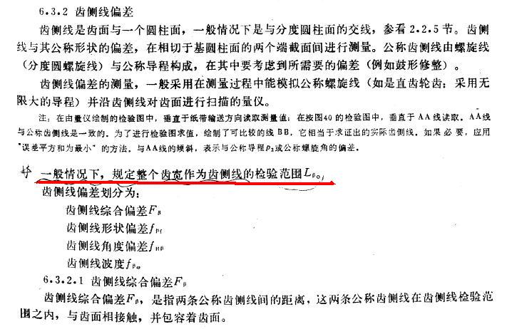

DIN3960-7.1980上说:

 楼主| 发表于 2010-7-15 16:50 | 显示全部楼层
回复 XMCG 的帖子
    谢谢你的文档!
我开始就是找不到参考资料 呵呵 多谢了!
发表于 2010-7-15 17:00 | 显示全部楼层
偏向实体内部,才可以减5%,偏向实体外部的要按测量值计算。(地点可以减,高点不能减的)
