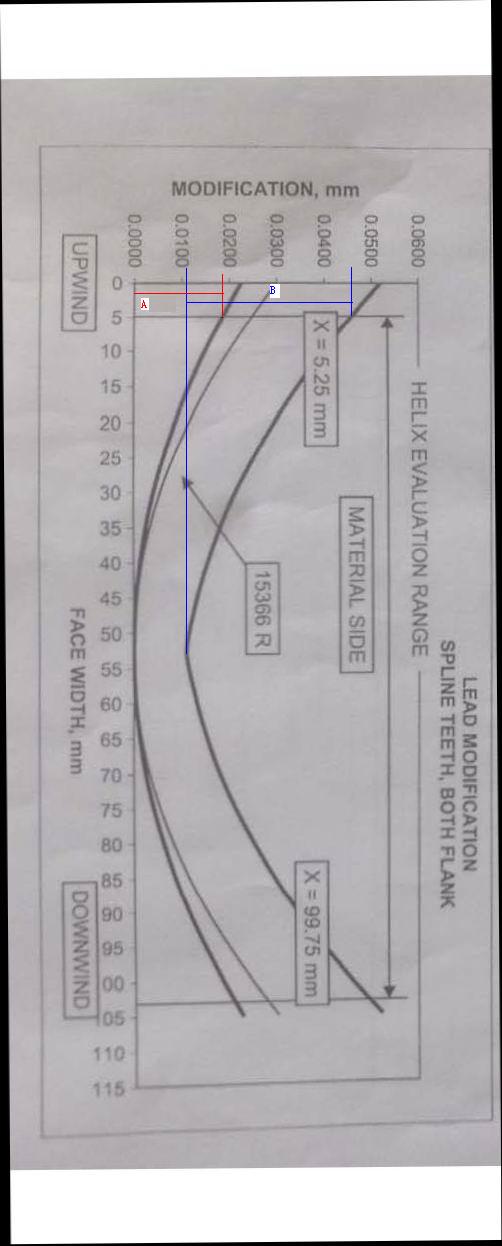

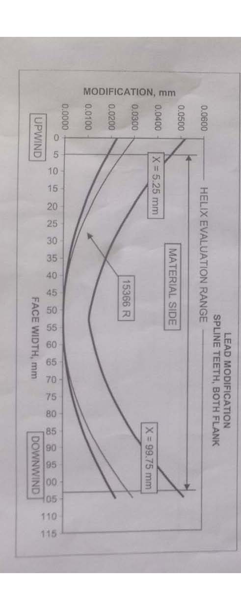

发表于 2013-6-16 10:44 | 显示全部楼层 |阅读模式
  如图,K形图框中间的圆弧线为修形曲线,
  现在的问题是这个K形图框的大小如何确定?
发表于 2013-6-16 11:44 | 显示全部楼层
零件最终加工的齿形在俩条K形线中为合格。
这需要磨齿,这种齿加工对设备和磨轮要求很大。

发表于 2013-6-16 18:53 | 显示全部楼层
按图上的应该是修行量在0.018mm~0.035之间。哈哈,估计其它的你就会了。中间的那个就0.025mm。这个是好东西啊。
 楼主| 发表于 2013-6-16 21:21 | 显示全部楼层
这个K形图,我会看,我的意思是,一般情况下,
K形图即修形公差带如何确定,这个图只是作为例子,
好让大家明白我的意思。
