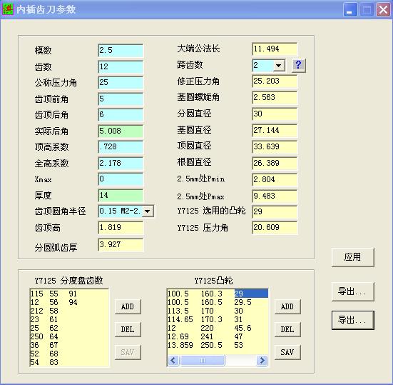

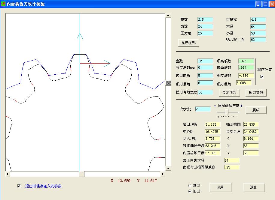

这是很早的VB6.0写的插齿刀校验程序,.界面如下:完整输入工件参数,插刀参数中只在兰色框中的输入数据."程序计算"选择框打√,插刀在新刀,旧刀情况下的顶高系数,根高系数程序会计算出来,这样可和国标刀具参数比较,看看刀是否可用.
如果"程序计算"选择框不打√,直接输入标准刀的数据,则可知标准刀插后的数据.下图是旧刀的情形
展成放大后
点击插刀参数后
点击第二个导出后,生成单边≤3段的圆弧代替渐开线的代码.(割带后角的刀坯,在一些刀具厂是常用的).

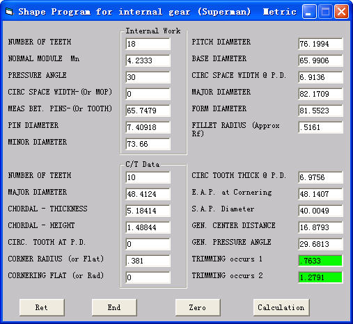

俺也发一个小Kiss!简单点,两个绿框都OK表示无干涉。任何一个是红色,就表示有干涉!
