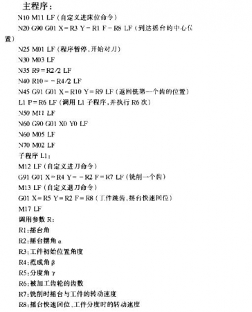

我的朋友用广州数控980MD改的弧齿铣床。编的程序是:
           G90
            Z0Y0X0
           Z120
           M3M8
           M98P70001
           M5M9
           Z0
           Y0X0
            M30
下面是子程序:
            G91G0Z16
            G1Y32X180F150
            G0Z-16
            G1Y-32F120
            M99
请各位朋友指点一下谢谢

发表于 2009-9-24 18:40 | 显示全部楼层
能够正常加工吗!
发表于 2009-9-24 19:40 | 显示全部楼层
是什么结构的?摇台式的?
 楼主| 发表于 2009-9-24 21:11 | 显示全部楼层
是Y225。我没看到机床。
发表于 2009-9-24 22:32 | 显示全部楼层
发表于 2009-9-25 07:21 | 显示全部楼层
得有摇台和工件主轴的关系。
发表于 2009-9-25 09:36 | 显示全部楼层
这个是成形铣加工程序
发表于 2009-9-25 13:57 | 显示全部楼层
好像这程序只切了一个齿,
发表于 2012-12-23 21:34 | 显示全部楼层
看的头晕不像是齿轮程序
发表于 2012-12-24 11:29 | 显示全部楼层
用老式机床改的数控就可以这样我厂有十几台都攺了加工快了很多
