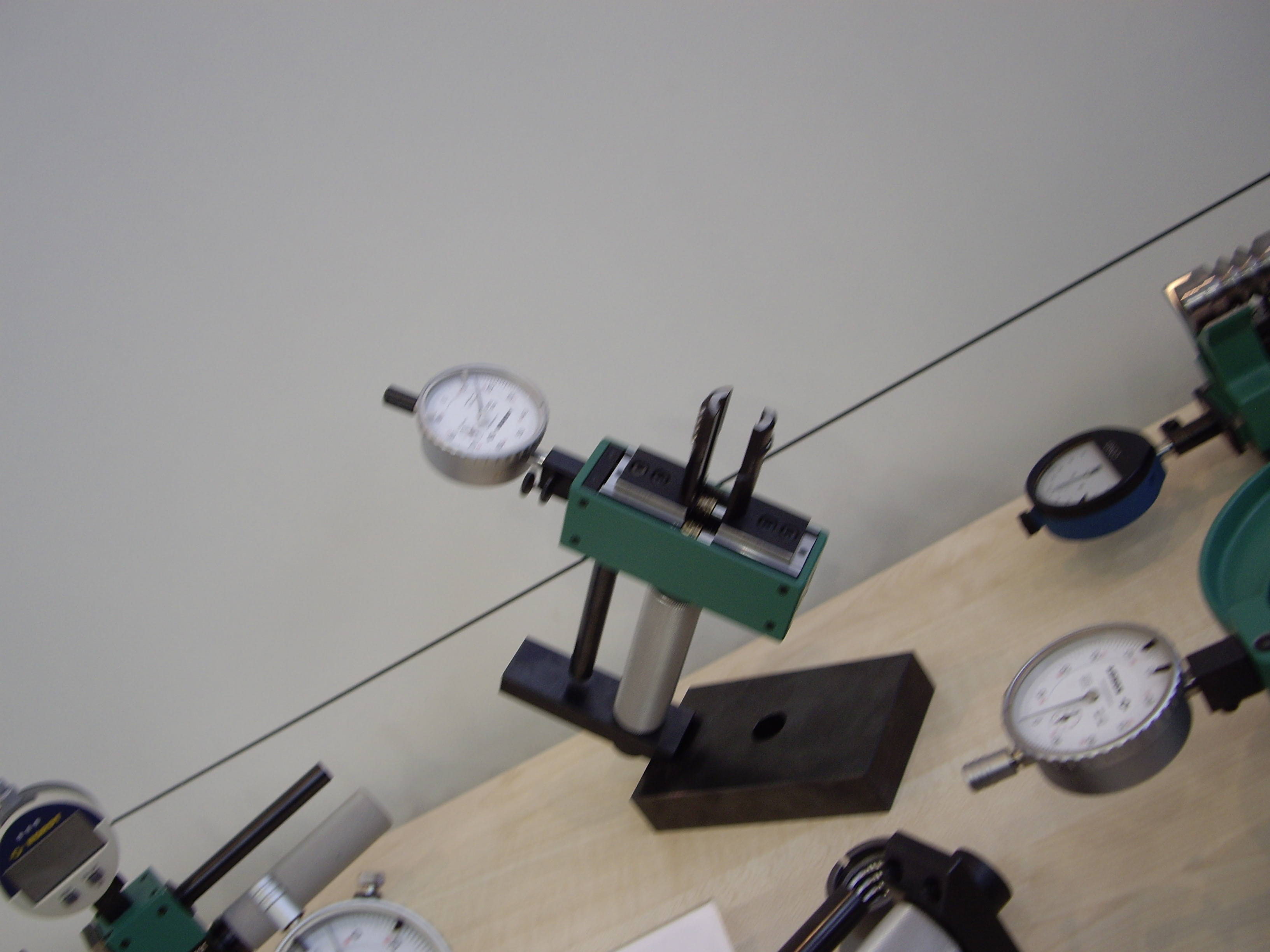

发表于 2010-1-22 14:46 | 显示全部楼层
看看这个把 希望能用的上 德国的好东西
发表于 2010-1-22 20:53 | 显示全部楼层
啥东西那~~~
发表于 2010-3-8 10:09 | 显示全部楼层
这是测量 螺杆球中心直径的 同时可以测量出圆度 和锥度
