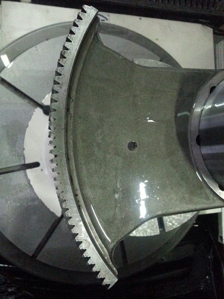

为什么齿轮磨齿后会这样?参数没问题,工装没问题,调整没问题,工件安装也没问题,难道是齿轮加工时除了问题?

什么问题,没看明白。
 楼主| 发表于 2013-6-15 20:56 | 显示全部楼层
齿槽越往下磨得越偏向左齿面
发表于 2013-6-15 21:49 | 显示全部楼层
是不是磨削设定的齿数<毛坯齿数 ?
从照片上看,干涉的情况是逐渐增加的哦。
发表于 2013-6-15 23:23 | 显示全部楼层
怎么感觉工件在东,不知道是什么设备
发表于 2013-6-16 09:49 | 显示全部楼层
把检测报告发上来看看
发表于 2013-6-16 14:09 | 显示全部楼层
工件转了吧
 楼主| 发表于 2013-6-16 14:57 | 显示全部楼层
这个工件实际齿数只有35齿,刚磨出来发现有问题,跟对方联系了,对方说要到现场来看,所以没有从机床上卸下,检测报告也提供不了。
 楼主| 发表于 2013-6-16 15:00 | 显示全部楼层
所有参数都检查过,没有问题。关键工件齿轮部分不是我们加工的,不知道是否齿轮加工时除了问题
发表于 2013-6-16 17:10 | 显示全部楼层
茗茶 发表于 2013-6-16 14:57
这个工件实际齿数只有35齿,刚磨出来发现有问题,跟对方联系了,对方说要到现场来看,所以没有从机床上卸下 ...
实际齿数35,没用啊,主要要看一圈的齿数。还有既然没有取下来,有问题的面是右齿面。齿面的定义若是外齿是工件基准朝下,正对着齿顶看过去,一个齿厚的左边为左齿面,另外一边为右齿面。
