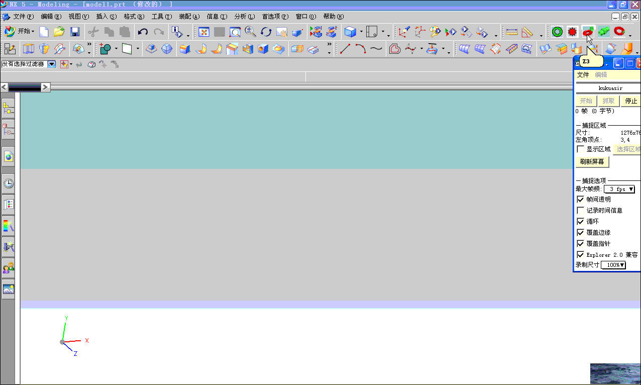

建模的过程:

fengju 发表于 2013-6-17 11:35
你好:
你用刚刚用UG建模用的是什么软件,能用用用不?
计算软件可以用用吗?
软件目前几经升级,已经固化在UG界面中的快捷键了,自己做了个模块,一点,建模就完成了。要改写UG中某个文件的地址,要单独建立能与UG捆在一起的文件,不是很轻松的,只是建模轻松而已。谢谢关注。
