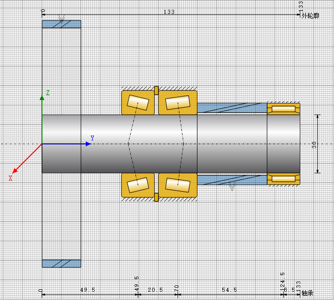

双联齿资料较少啊 NW行星结构非常依赖双联齿制造精度

发表于 2021-7-19 08:45 | 显示全部楼层
双联齿分开制造才是正道
发表于 2021-7-24 14:21 | 显示全部楼层
zengxiaodong 发表于 2021-7-19 08:45
双联齿分开制造才是正道
价格高啊,主要是,还有相对角度精度也不太好保证。
发表于 2021-7-25 08:17 | 显示全部楼层
磨齿齿轮材料少用很多,应该是成本降低很多才对啊。
发表于 2021-7-25 08:28 | 显示全部楼层
分体结构既便于滚齿,也便于磨齿,还便于轴承的配置。
