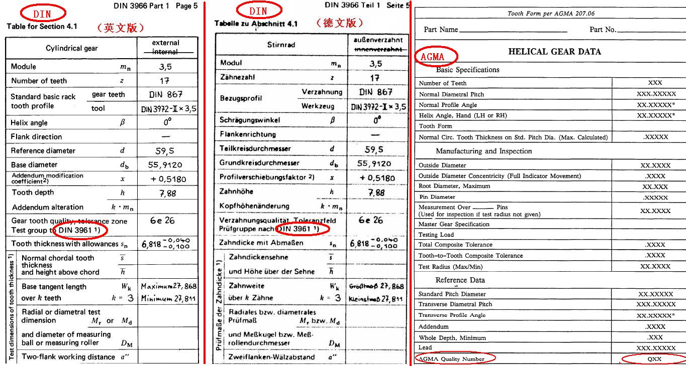

渐开线圆柱齿轮应当标注的数据:
1〉DIN 3966
2〉AGMA 910

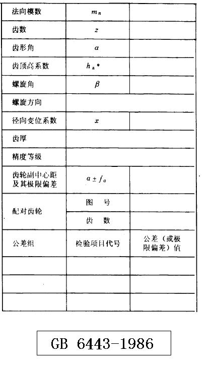

3〉GB/T 6443-1986
同DIN、 AGMA 比较起来 GB 6443 有些过于简单了。

发表于 2009-11-3 12:16 | 显示全部楼层
牛老呼吁一下,把国标标注增补完善起来吧。

DIN 的也不至这么多 最起码有个刀形和渐开线起始圆直径(root form diameter).

 楼主| 发表于 2010-7-21 11:30 | 显示全部楼层
看清楚了再议论。 DIN 里面,明明规定了基本齿条齿廓按 DIN 867 !!
