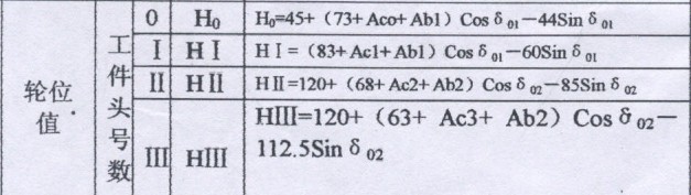

关于轮位值计算公式:
工件头0:H0=45+(73+Aco+Ab1)*cosδ01-44sinδ01
工件头Ⅰ:HⅠ=(83+Ac1+Ab1)*cosδ01-60sinδ01
HO为什么比H1的多一个45?

还有就是摇台滚动中心到刀盘中心的距离是多少?

你可以看下说明书的39页,上面图24已经解释了这个问题。
发表于 2009-9-17 09:26 | 显示全部楼层
还有I号工件头的轮位公式有问题的,你可以自己算下。

摇台滚动中心到刀盘中心的距离是多少?设计工装时防止刀切刀工件头要考虑AC的尺寸。
床位值计算公式是怎么换算出来的?

这个不难的,你仔细算遍就知道了,有的时候别人说你没印象的,我一开始也没人请教,自己摸索了3个月就搞出来了。

高度规的尺寸是不是就是刀盘中心到刀盘滑板的距离?
