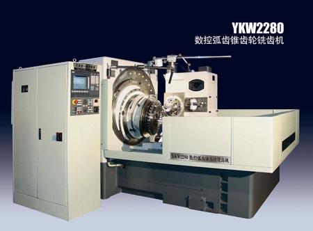

天津产数控2280铣齿机请高手具体介绍一下这款机床。

一.机床的主要用途和特点:
本机床是能够使用多种加工方法,加工最大直径800mm,最大模数15mm的弧齿锥齿轮、零度齿锥齿轮及准双曲面齿轮的数控弧齿锥齿轮铣齿机,滚切法加工精度可达到6级,拉削法加工精度可达到7级以上。特别适于成批或大量生产,用滚切法可粗、精加工中、重型卡车、矿山机械、工程机械等主、被动齿轮,用切入法和拉削法粗、精加工被动齿轮,亦适用于新产品的试制与研发,满足用户的广泛应用。
二.机床主要性能和结构特点:
1.本机床系三轴数控弧齿锥齿轮铣齿机,即摇台运动(X轴)、工件主轴运动(Y轴)和床鞍进给运动(Z轴)。三轴均可实现数控轴控制和联动,刀盘的旋转(S轴)速度由变频电机控制,实现无级调速。
2.本机床摇台和工件箱部件均采用高精度蜗轮副传动,并采取了多项增强结构刚性和传动刚性的措施,保证了本机床加工精度,并提高了机床生产率和使用寿命。
3.本机床装有最大刀倾角为30°的刀具主轴倾斜机构。
4.本机床调整无需更换挂轮,减少了机床调整时间。
5.横梁夹紧装置用以固定摇台与工件箱之间的位置,当用拉削法加工时,横梁即由液压夹紧,在整个切削过程中始终处于夹紧状态,组成高刚性的框形结构。
6.本机床采用数控设定的进给运动,简化了用户操作并有利于提高切齿效率。
7.机床的数控系统、主要电气、液压元件、轴承和密封件均采用国内外配套件,保证机床的可靠性。
8.本机床配置独立密封的电气控制柜,可选配空调或热交换器。
9.本机床可配置安全防护罩和自动排屑器。
三.动力电源参数:380V   50HZ
四.电气主要参数:主驱动交流变频电机:7.5KW1440rpm
摇台伺服电机:50NM2000rpm
工件箱伺服电机:27NM2000rpm
进给运动伺服电机:27NM2000rpm
机床电气总容量:35KVA
