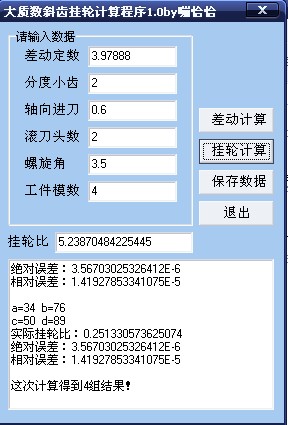

一齿轮齿数80 ,模数4 ,螺旋角3°30′右旋 ,用右旋双头滚刀滚切,求分度,差动挂轮组。机床y32b滚齿机,分齿定数24,差动定数3.97888.大家讨论下怎么解决!!

可用计算大质数斜齿轮的计算方法来计算挂轮,把齿数80当成是大质数。
 楼主| 发表于 2009-9-15 08:02 | 显示全部楼层
1.jpg 2.jpg 2# wangjinpao
这样是可以,还有其他解决方法吗?这属于大导程斜齿轮

发表于 2009-9-15 11:31 | 显示全部楼层
3# zwenguo
你那个大质数斜齿轮挂轮计算程序中,只输入一个差动定数不行吧,大质数挂轮计算公式中还有个定数,不同机床是不同的。不知你那Y32B的机床大质数计算公式是多少?
 楼主| 发表于 2009-9-15 12:09 | 显示全部楼层
这肯定是斜齿轮的,我也是和大家讨论来着的。用大质数计算方法不知道行得通不,差动传动比是5.23870484225445,是不是大了些,容易掉挂轮。另一定数我已经用软件推导出来了是12.5.

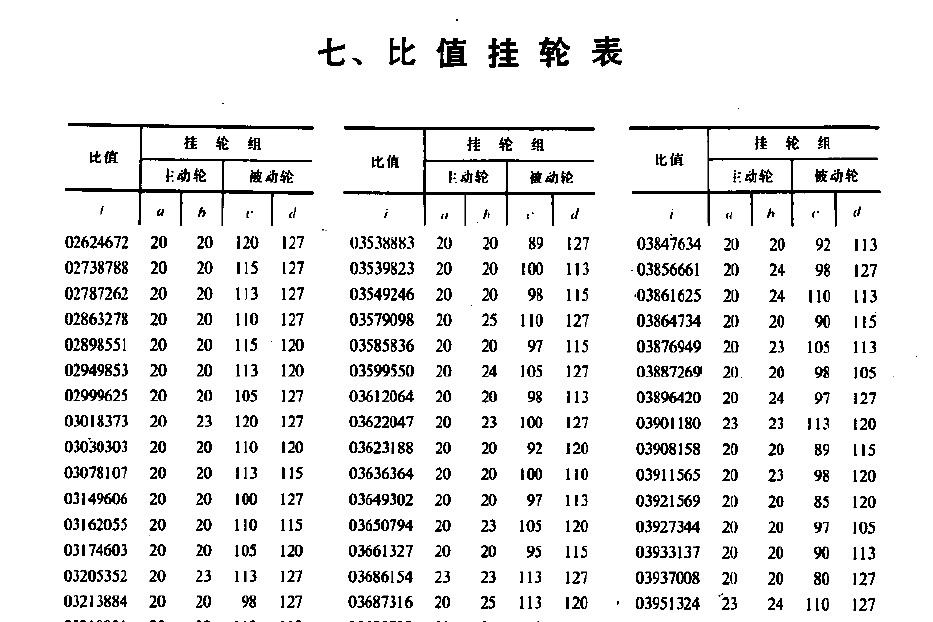

 楼主| 发表于 2009-9-15 12:37 | 显示全部楼层
5# XMCG
用常规方法计算的话,差动挂轮比是0.0303631016230564,通常用的挂轮中找不到挂轮组的。
发表于 2009-9-15 14:17 | 显示全部楼层
5# XMCG
zwenguo 发表于 2009-9-15 12:37
能不能把你这本挂轮手册分享一下

7# zwenguo
不知你这差动传动比5.23870484225445是怎么算出来的?
