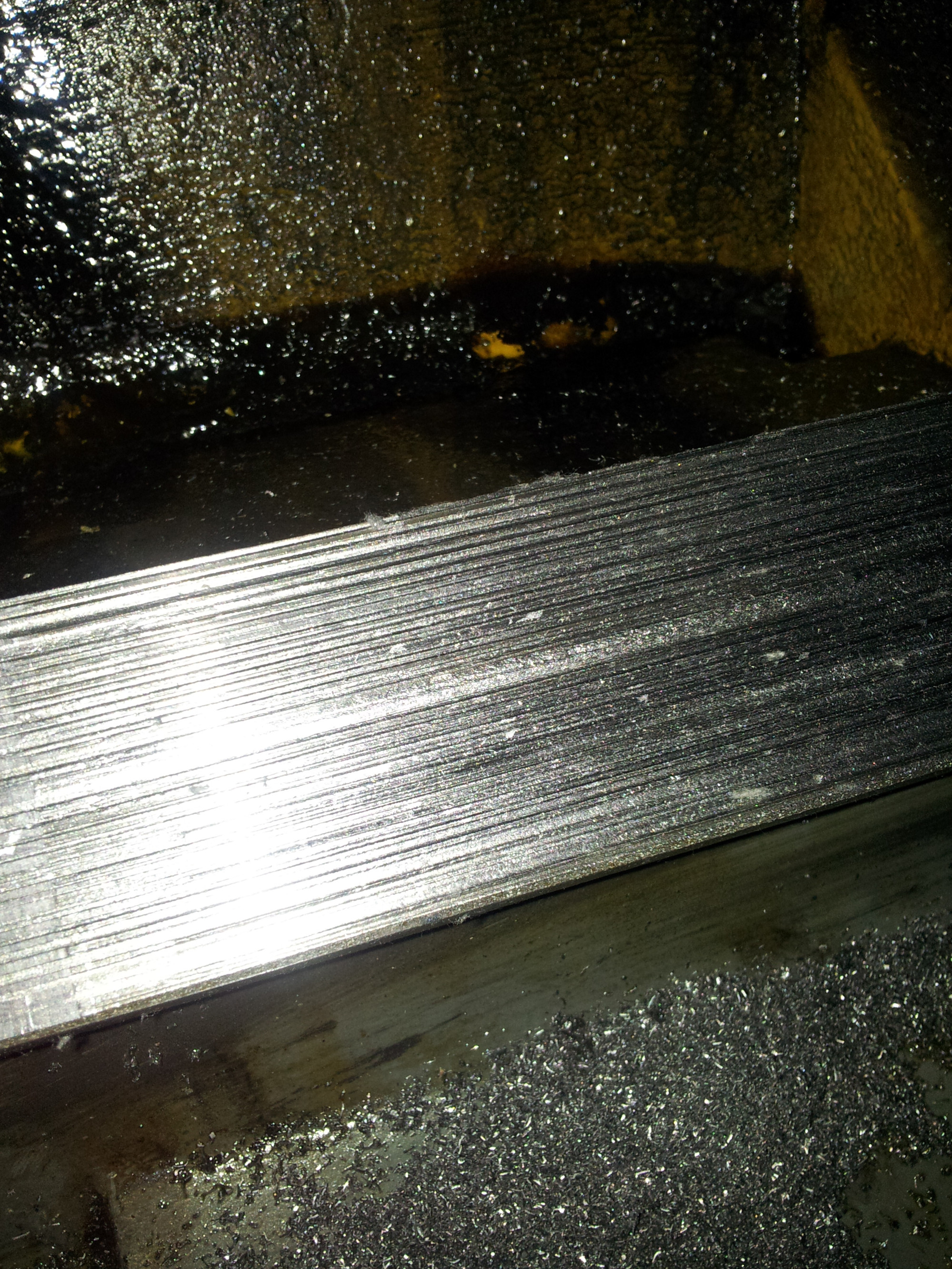

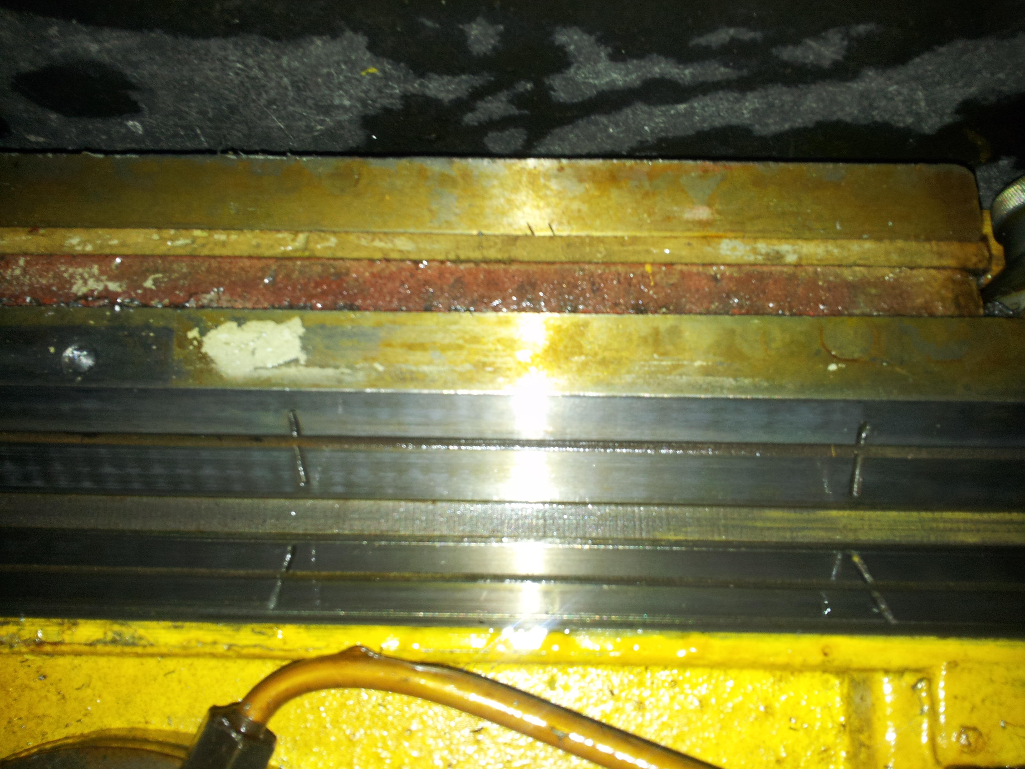

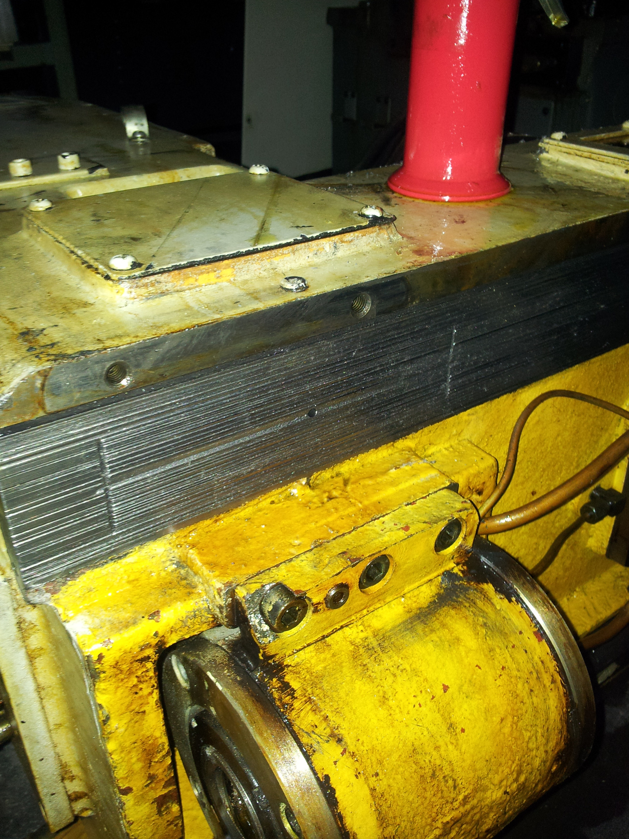

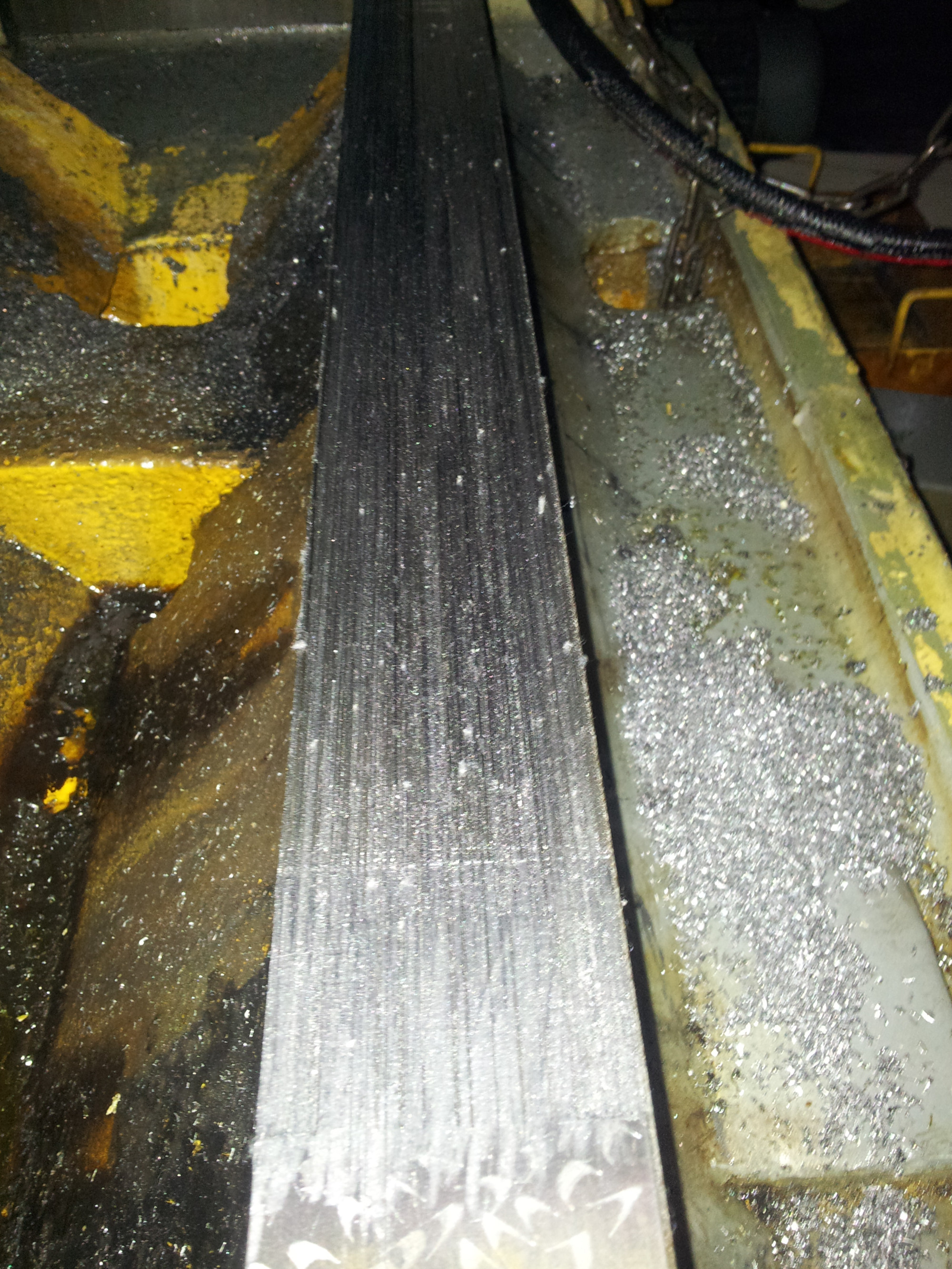

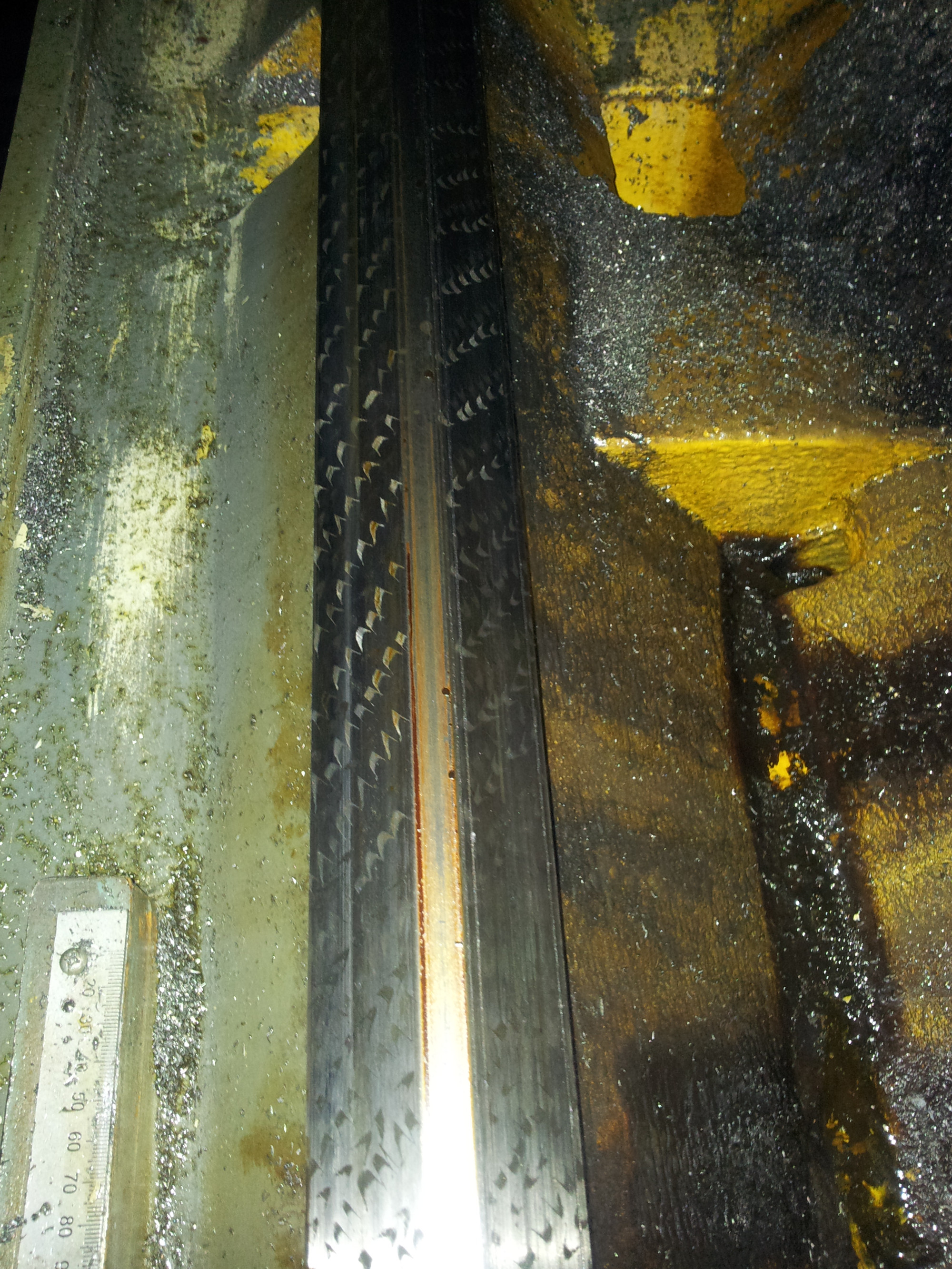

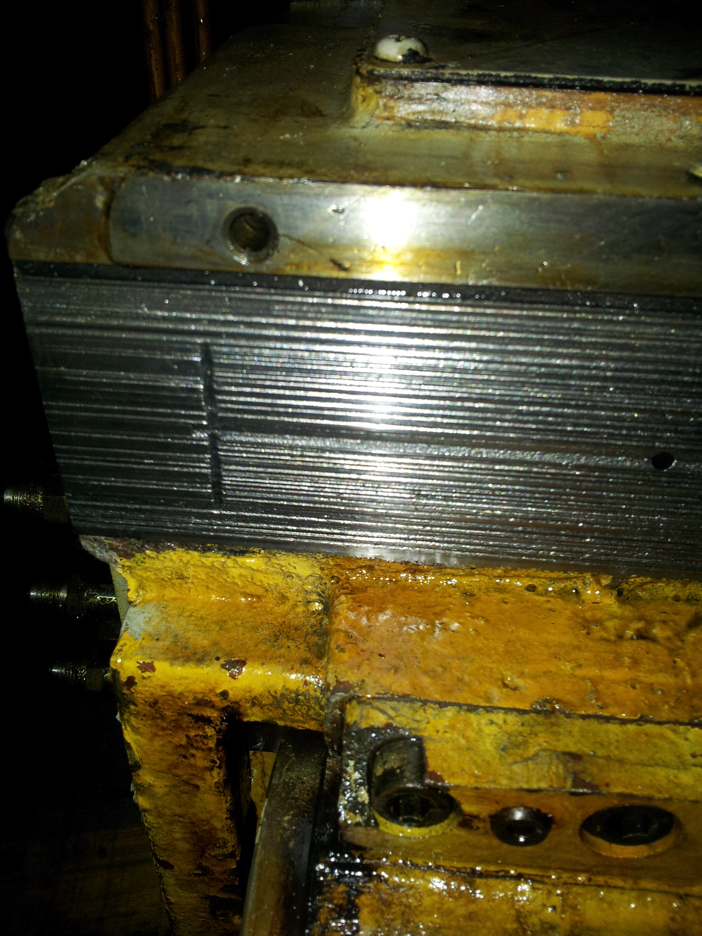

出大事了、、机床是09年产的,10年买的投入生产,最近发现导轨面磨损严重,使用状况《一星期内,有五天24小时不停机,两天休息》。润滑良好。怎样修复啊
发表于 2013-6-6 01:43 | 显示全部楼层
工人操作滚齿机清理铁屑时用气枪吹造成的,一般来说滚齿机工作台下面的铁屑只能用毛刷扫冷却油冲下去,切不可用气枪吹,气枪吹铁屑表面上是把铁吹干净了,但实际上铁屑被一股强大的气流吹得到处乱蹦,铁被吹到工作台与床身导轨的压板里去了,钻进压板里的铁屑会随工作台在床身导轨上的来回移动而在导轨上来回划动,时间长导轨就会拉成一条一条的沟槽。只能自讨苦吃,配刮上下导轨了。

有13台,有11台买了有10年了,就这两台出现状况。冷却液润滑油。这两台买来到现在液压系统不稳定,工作台移动到位后机床有振动。
发表于 2013-6-6 11:40 | 显示全部楼层
液压系统不稳定也会造成这个现象,液压压力不稳定,会引起机床床身导轨润滑油的油量也跟着时有时无,导轨出现拉伤也是必然的,这个也与工人用气枪吹铁屑也有一定关系,楼主修好上下导轨之后不防也检查一下工作台上导轨与床身导轨上用于挡铁屑的羊毛垫是否完好。如果是的,请拆下挡板按相同大小剪一块羊毛垫换上。
发表于 2013-6-6 11:49 | 显示全部楼层
液压系统压力不稳定一定要修好,不能长期带病工作,这种床子用的液压件是台湾朝田的,液压泵是齿轮泵,系统某个管路存在漏油或漏气的,均会造成系统压力不稳定。
