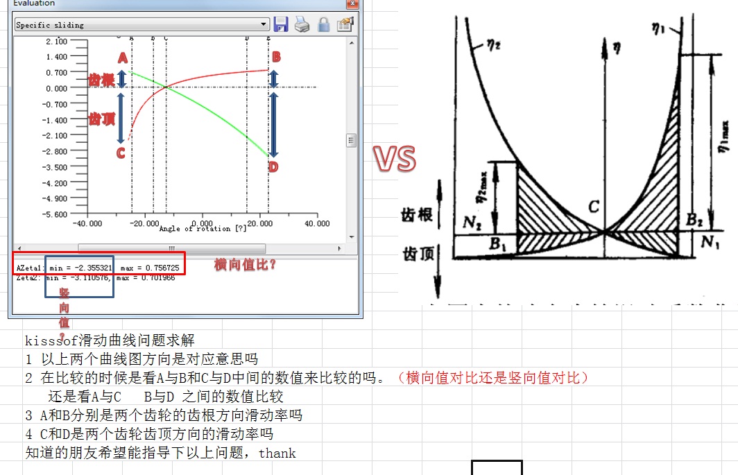

本人不是很清楚KISSSOFT中滑动曲线的意思,特发此贴请前辈解答下滑动曲线的理解意思,请知道的大虾出来知道下,谢谢
曲线图
曲线图

左图纵坐标表示滑移率数值,横坐标表示啮合点在啮合线上的位置,纵线A,D间距离应该为啮合线长度,因此应该关注的是纵线A,D与滑移率曲线的交点(红色字母C,D)处的纵坐标绝对值最大值为多少,必要时通过调整啮合点的位置使C,D点滑移率相等,此时最大滑移率最小。

3楼的回答 基本上是正确的 学习了
