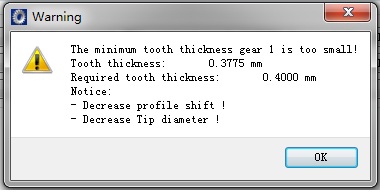

今天在验算齿轮时发现一个问题,用KISSSOFT计算一对变位齿轮,小齿轮变位系数按其推荐变位系数选取,KISSSOFT验算没有错误提示,又按KISSSOFT的设计参数用另外几个EXECL计算表的计算都提示齿形过尖,什么个情况?专门在KISSSOFT里面把小齿轮变位系数改大后看看,KISSSOFT提示齿形太尖,那说明KISSSOFT也进行这方面计算的,哪里有错呢?

execl公式计算顶宽不小于0.4,KISSSOFT的出错提示上看,也是顶宽限制不小于0.4,很奇怪。

今天查了下KISSSOFT的也是0.4,这就不好解释了
