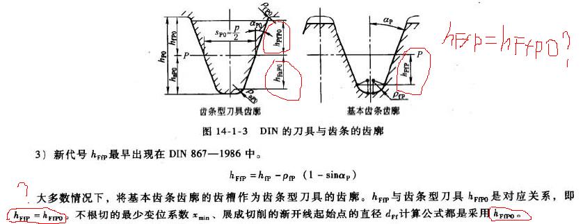

如图,到底是hFfp=hFfpo还是hFfp=hFap0?不是很清楚,难道是我理解错了,我回头得去查证下。

1〉右面的图形是 GB/T 1356-2001 (DIN867-1987 ISO 53-1998)基本齿条齿廓, hFfp 是新增加的符号 。
2〉左面的图形是对应的齿条刀具齿廓 。 通常,将基本齿条齿廓的齿槽作为齿条型刀具的齿廓 。
     刀具的符号按照符号规定 加“0” 。(见 GB/T 2821-2003 规定)
  应当是先有基本齿条齿廓 后有齿条刀具齿廓 (从设计角度),  hFfp0= hFfp
  从加工角度 可能是先有刀具 ,  hFfp =  hFfp0 .
  附图是老美 AGMA 913-A98 FIG。2 ,它的符号有些偏旧了 。
  这部分是我执笔的 !

还是没理解。基本齿条齿廓的齿根直线段高度=刀具齿根的直线段的高度?

数量关系很明显,hFfp=hFap0。

那我的理解是没问题的,是吗?

我学习该部分内容时也遇到跟你一样的疑问,也请教过各位老师,相信你现在已经搞清楚这个问题了吧!
我目前的理解是:
将基本齿廓和刀具齿廓按啮合关系装配后,会发现hFfp与hFfp0在几何上和数值上是对应的,另外从齿轮参数符号定义的角度也是对应关系,都表示齿廓齿根直线高度。
不知道你我理解上是否一致,希望能一起讨论。
