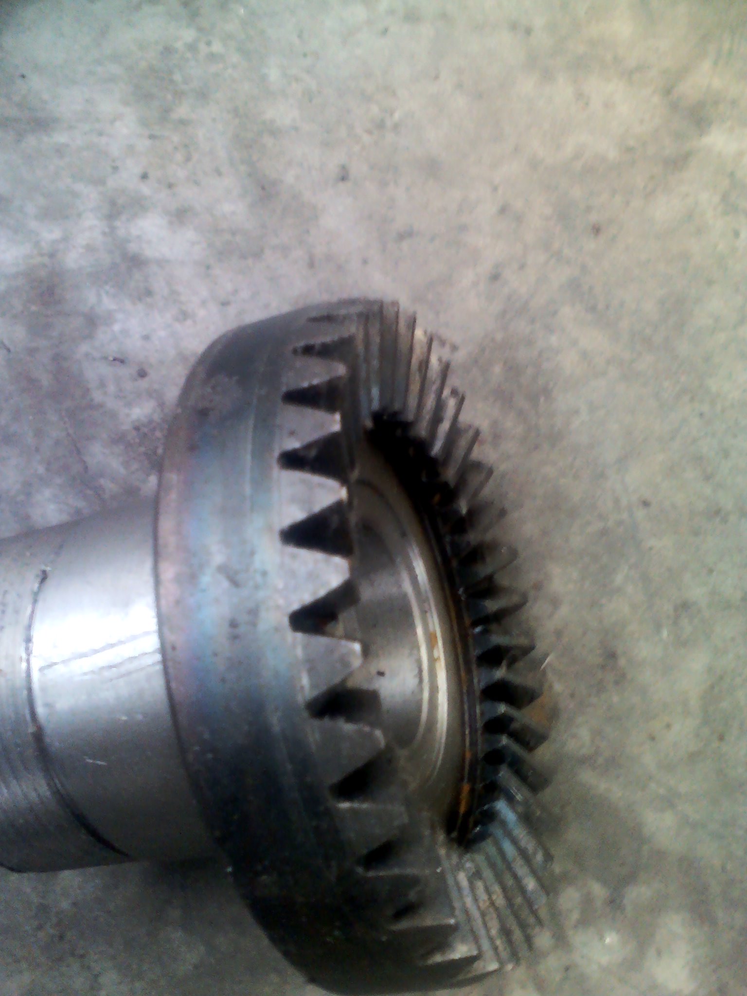

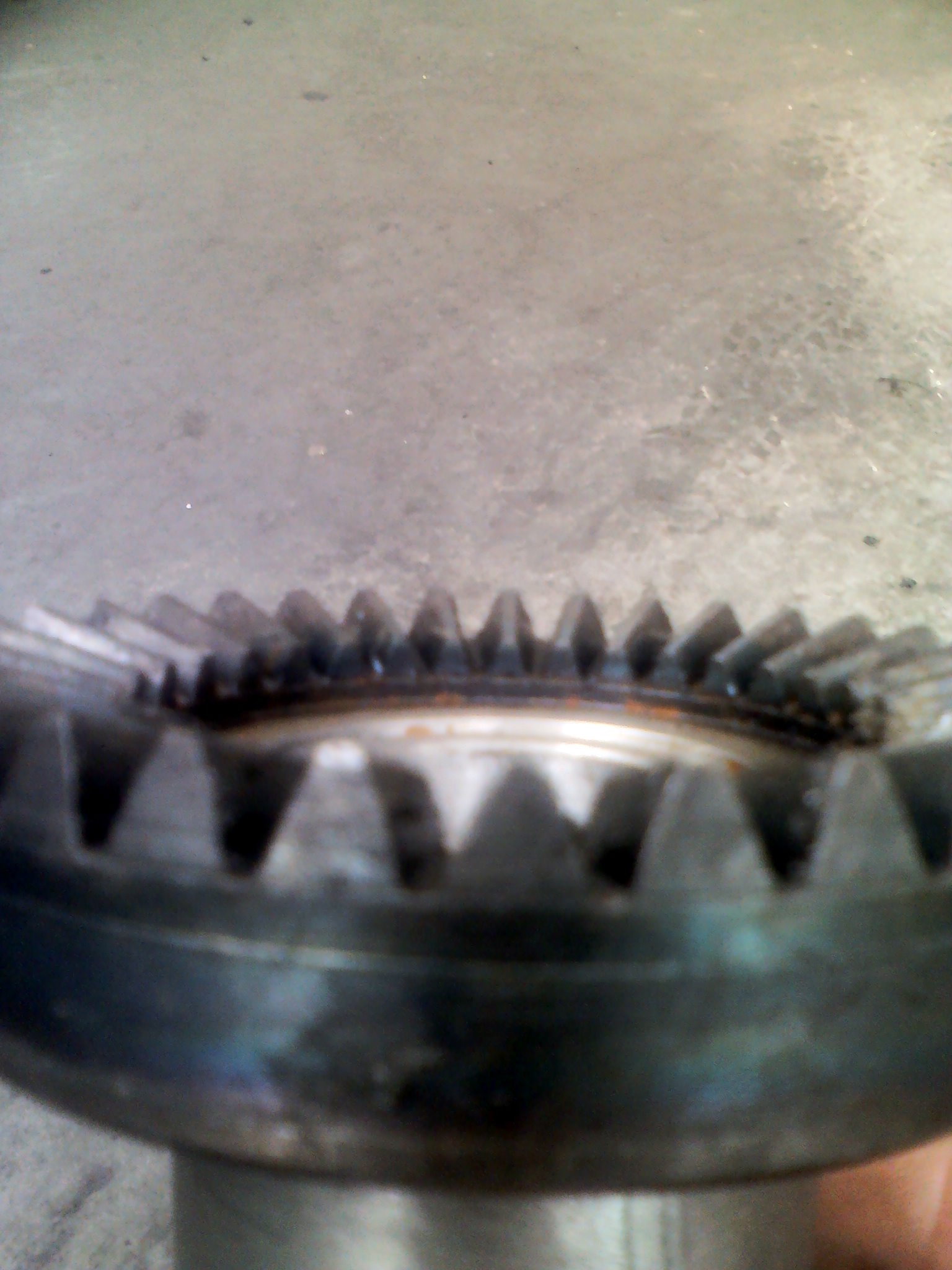

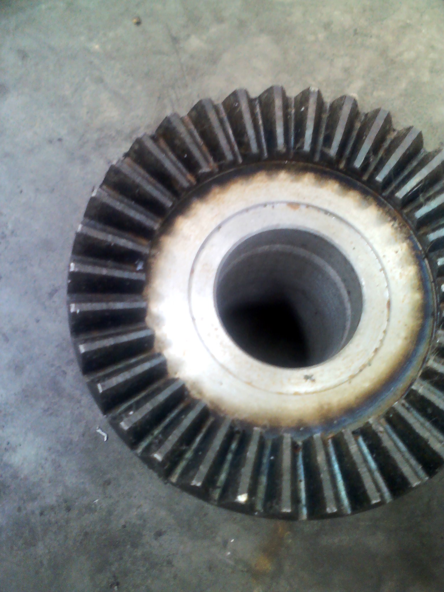

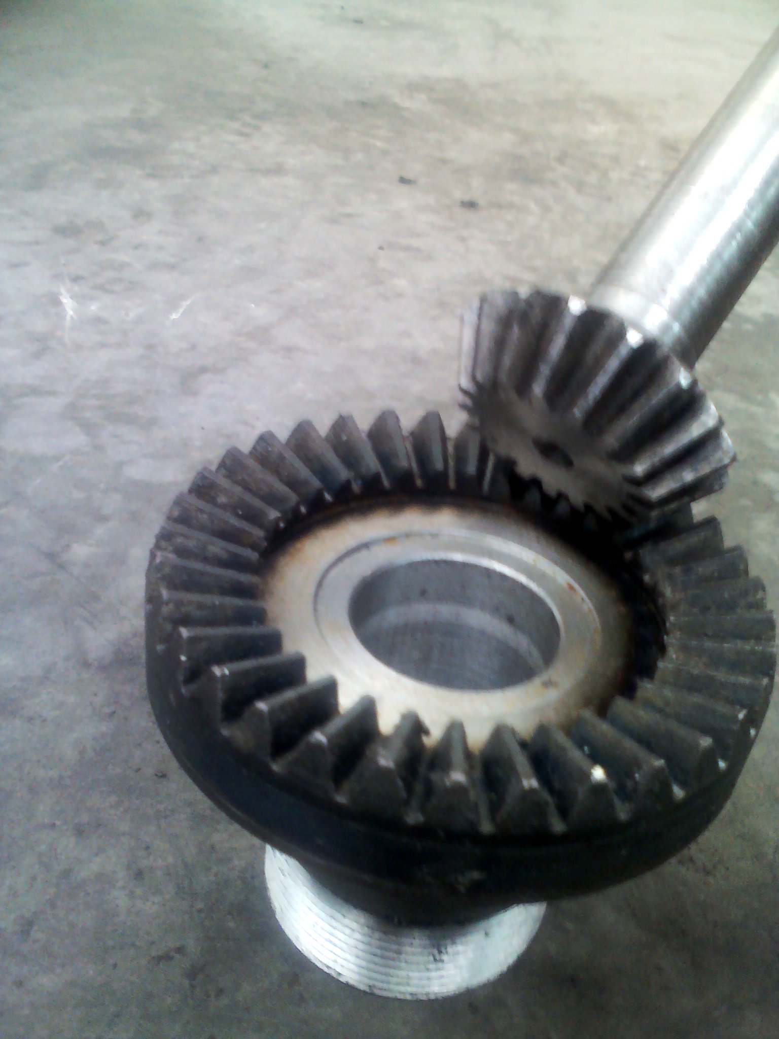

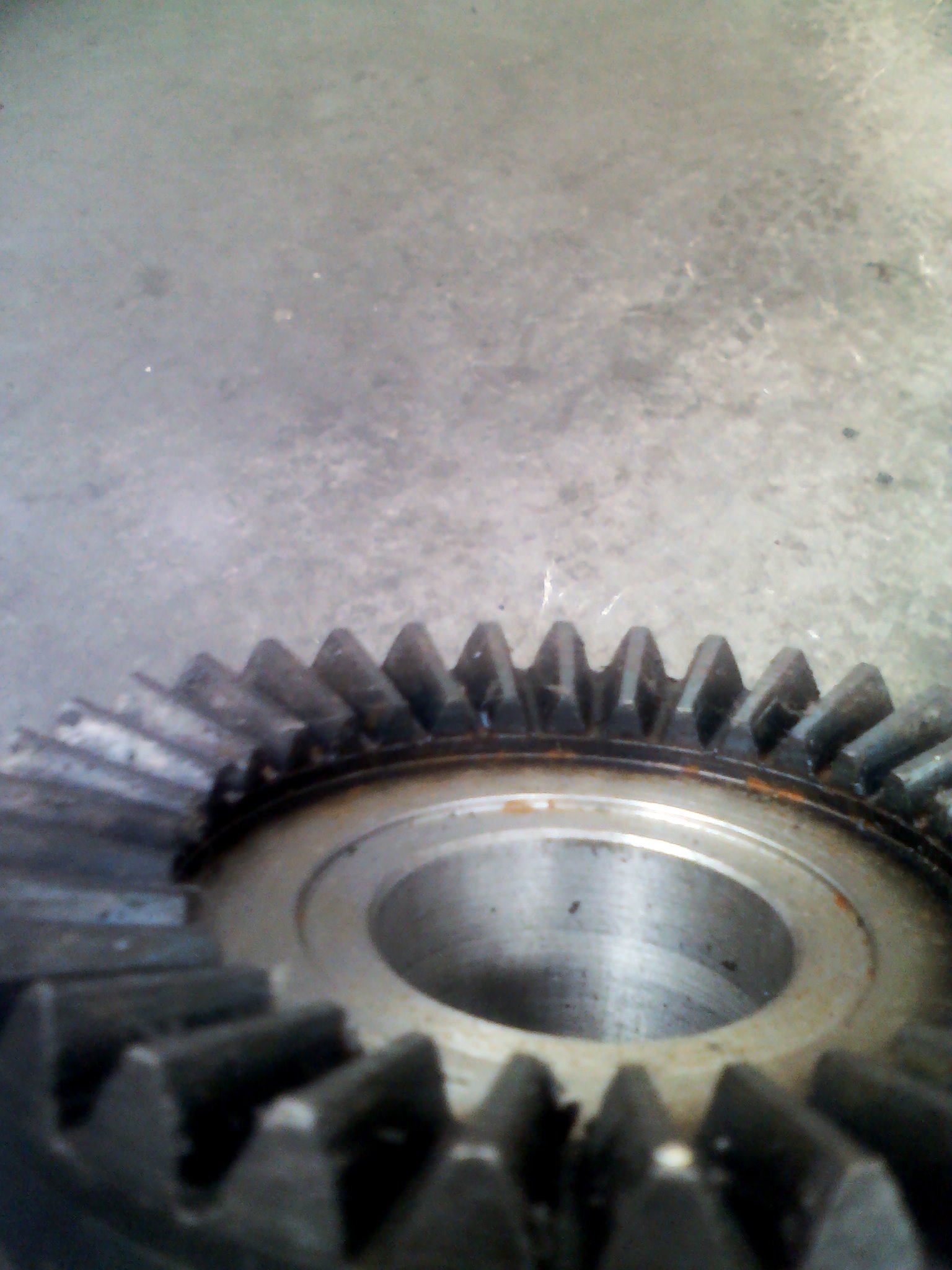

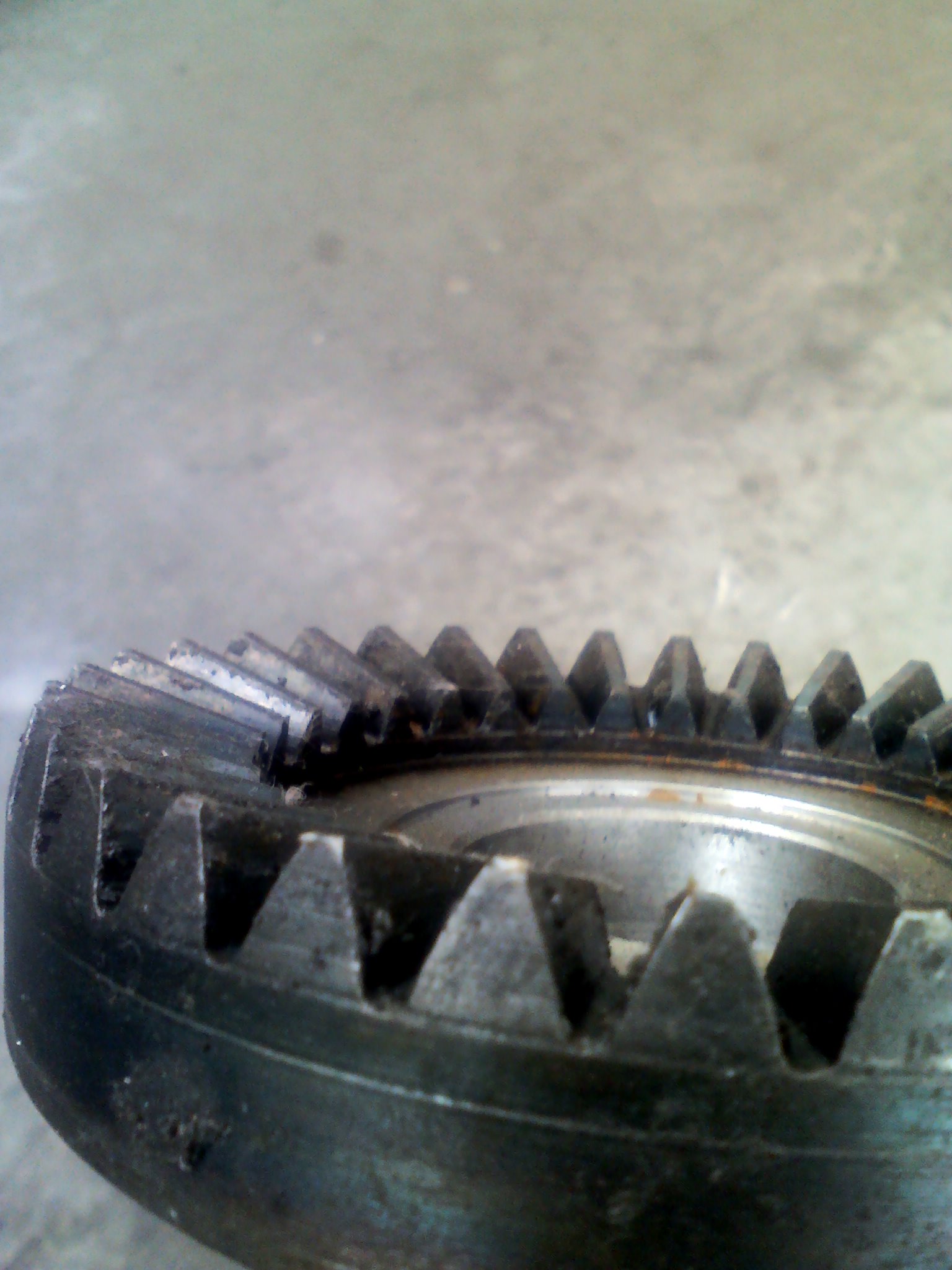

大齿轮m3    z=16盆齿  小齿轮忽略参数
注意齿面不是平的
注意齿面不是平的
注意齿面不是平的
注意齿面不是平的
发表于 2013-5-27 17:06 | 显示全部楼层
铣齿?
发表于 2013-5-27 18:20 | 显示全部楼层
插齿的吧
有听过直齿锥齿轮副是用插齿机加工的么?  发表于 2013-5-27 19:31
发表于 2013-5-27 18:35 | 显示全部楼层
刨齿机就可以
看图片,大齿轮象“内齿轮”了。根锥角大于90度,用普通的刨齿机不知道能不能加工?您加工过没?  发表于 2013-6-2 09:36
发表于 2013-5-27 18:36 | 显示全部楼层
齿部高频淬火
发表于 2013-5-27 19:30 | 显示全部楼层
性价比最高的是精锻。
发表于 2013-5-27 23:11 | 显示全部楼层
同意楼上的观点
 楼主| 发表于 2013-5-31 22:06 来自手机 | 显示全部楼层
hyfjy 发表于 2013-5-27 19:30
性价比最高的是精锻。
什么是精锻?
发表于 2013-5-31 22:50 | 显示全部楼层
刨齿是比较常见的,
铣齿机也可以,
发表于 2013-6-1 06:01 | 显示全部楼层
精锻就是用数字化建模的办法作出理论模型,包括修形在内,确定接触精度,包括设计者需要的啮合区域,提取齿面参数作成铜制模型,再用模型用放电方法做出锻造模包括上、下模,对于一般4mm模数以下的,一次热锻或温锻就能得到带齿形的锻坯,以齿面为基准进行机械加工,得到符合图纸要求的零件,再经热处理,热后磨出基准,就可以进行装配了,4mm模数以上的,可以进行粗锻后,冷精整或温精整,然后进行机械加工及热处理。
