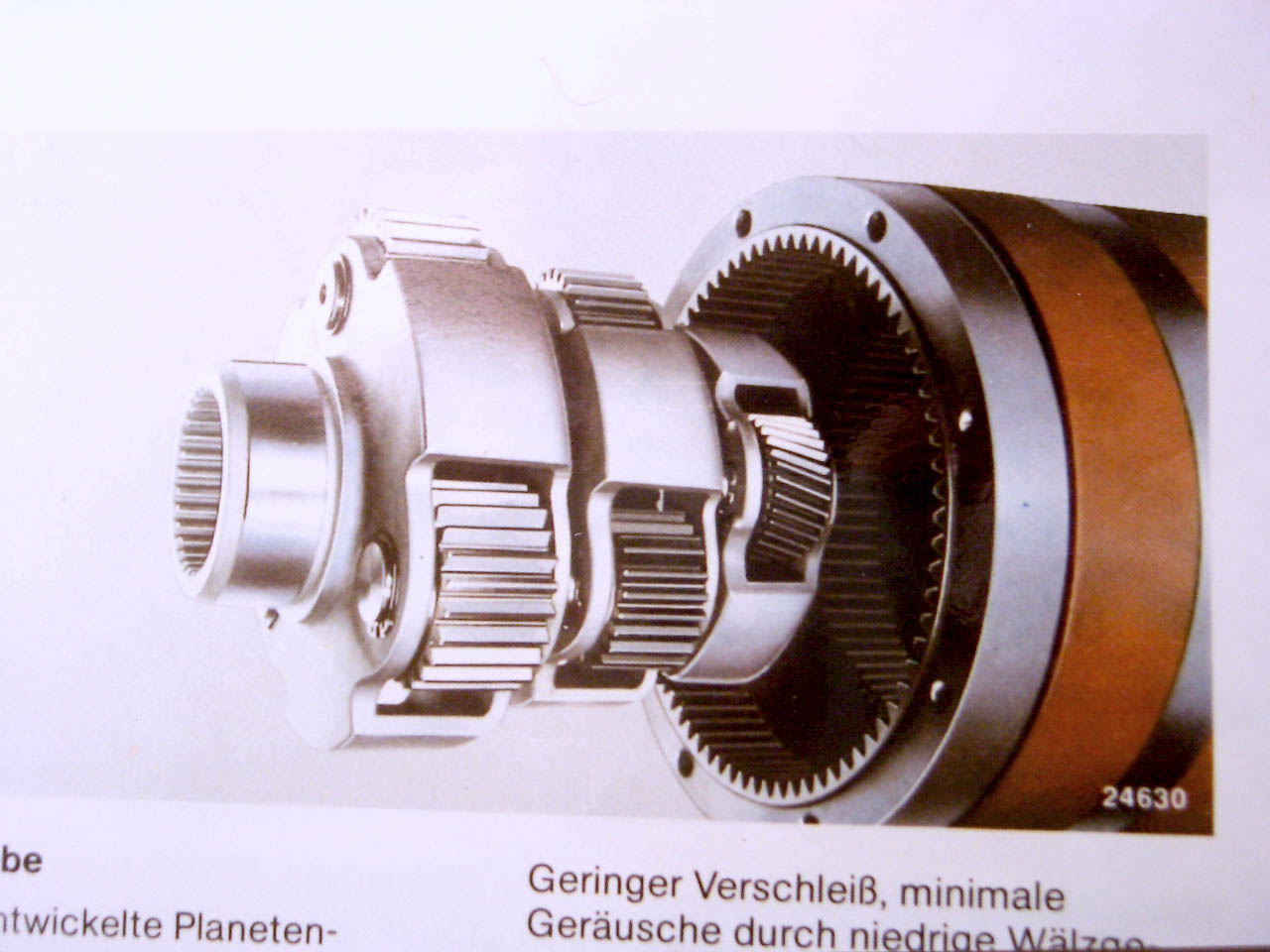

在多级传动时,书上说高速级用直齿轮有很多优点。而低速级用斜齿轮可以提高承载能力。因此,一般看到的减速器都是这么用的。今天看到下图中的减速器却反其道而行之,有点不了解,大家能讨论讨论,说说原因吗?

版主,图片为何看不见啊?
怎么上传?

一般情况下,高速级也有用斜齿轮的,因为斜齿轮的重合度大,重合度大就可以降低冲击,降低噪声,但是如果高速机的斜齿轮的精度做的不好,反受其害,不能达到预期的目标。个人观点。

高速级用斜齿轮的情况实际是很多的,象一些国外的减速机好多高速级都是用的斜齿,有的甚至是一些大螺旋角的譬如28度,34度等等,高速级用斜齿可以很大程度的降低噪音,而且轴向力比较小对轴承的要求不高!

斜齿轮具有更大的重合度,但大重合度意味着齿向载荷分布系数和齿间载荷分配系数更大
这个时候如果精度,安装等不够,
结果,冲击,振动,噪声等等加上高速,可能后果很严重。
是这样的吗?

高速级一般来速度较高而载荷较轻,尺寸结构也小,为了降低噪声,减少冲击,采用斜齿轮的其实很普遍.
