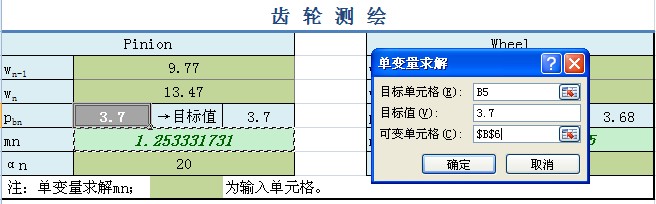

使用注意事项:
请看清楚提示,非输入表格请勿输入,以免破坏公式。软件里用到单变量求解,不了解的可以去网上学习下。

 楼主| 发表于 2009-9-12 12:58 | 显示全部楼层
欢迎大家一起探讨!

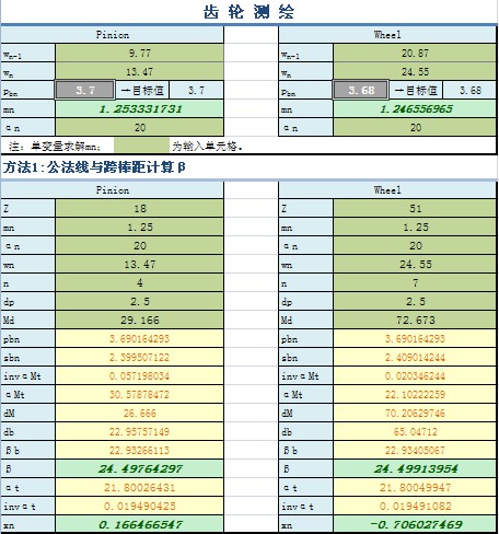

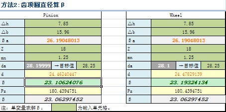

发表于 2009-9-12 21:28 | 显示全部楼层
运用公法线和跨棒距推算螺旋角,很好的办法,待有时间验算一下,误差在多少。
发表于 2009-9-22 19:15 | 显示全部楼层
:)验算一下,误差在多少
