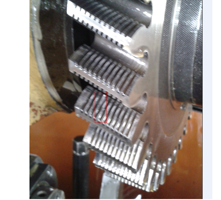

请教:工件m6 z37 α22.5° β7.5°左旋,外圆φ238.3,剃齿刀z35 β22.5°右旋。采用轴向剃齿时刀具转速110r/min,工作台工进:40-50mm/min,光刀:30mm/min,工进5刀,每刀0.02mm,光刀:2刀,留剃余量0.08-0.09。同样的剃齿刀,之前没有出现过爆内齿现象,最近一段时间频繁出现,到目前为止已经爆了7把剃齿刀。从滚齿齿形、径跳、倒棱、留剃余量、夹具、机床、切削参数逐一排查,仍未找到原因,刀具厂家称材料、热处理均未发生过变化。请教各位:还有什么原因会导致爆内齿?而且都是剃齿刀的左齿面,不是两面都爆内齿,而且爆齿也不是一下子全爆光,是慢慢的,一部分,一部分,多段时间就一圈都爆了,刀具更换方向后,爆齿面跟随刀面变化。

产品有硬点
发表于 2013-5-24 14:44 | 显示全部楼层
应该不是工件有硬点的问题,我想还是应该从机床和夹具上找原因(因为你是固定的面爆内齿),从好好分析下
 楼主| 发表于 2013-5-25 07:35 | 显示全部楼层
机床的问题基本可以排除,更换过4台机床,出现过此现象。夹具一直没有改变,之前做了许多,也未有此现象。
发表于 2013-5-25 08:41 | 显示全部楼层
工件原来的热处理状态是什么啊,硬度恐怕不均匀的。
 楼主| 发表于 2013-5-25 09:30 | 显示全部楼层
正火、渗碳淬火
发表于 2016-1-15 14:36 | 显示全部楼层
刃口两边切削条件不一致。请使用法向梳槽剃齿刀,有兴趣联系我15295251210,一起探讨一下
