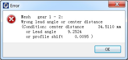

如题,以前用的时候kisssoft会根据中心距自动调整变位系数,现在为什么不行了呢?只会报警
发表于 2013-5-22 16:32 | 显示全部楼层
因为螺旋角也影响中心距。如果直齿的话就会自动调整。

发表于 2013-5-25 13:01 | 显示全部楼层
那螺旋的就不能调整变位系数了么?
