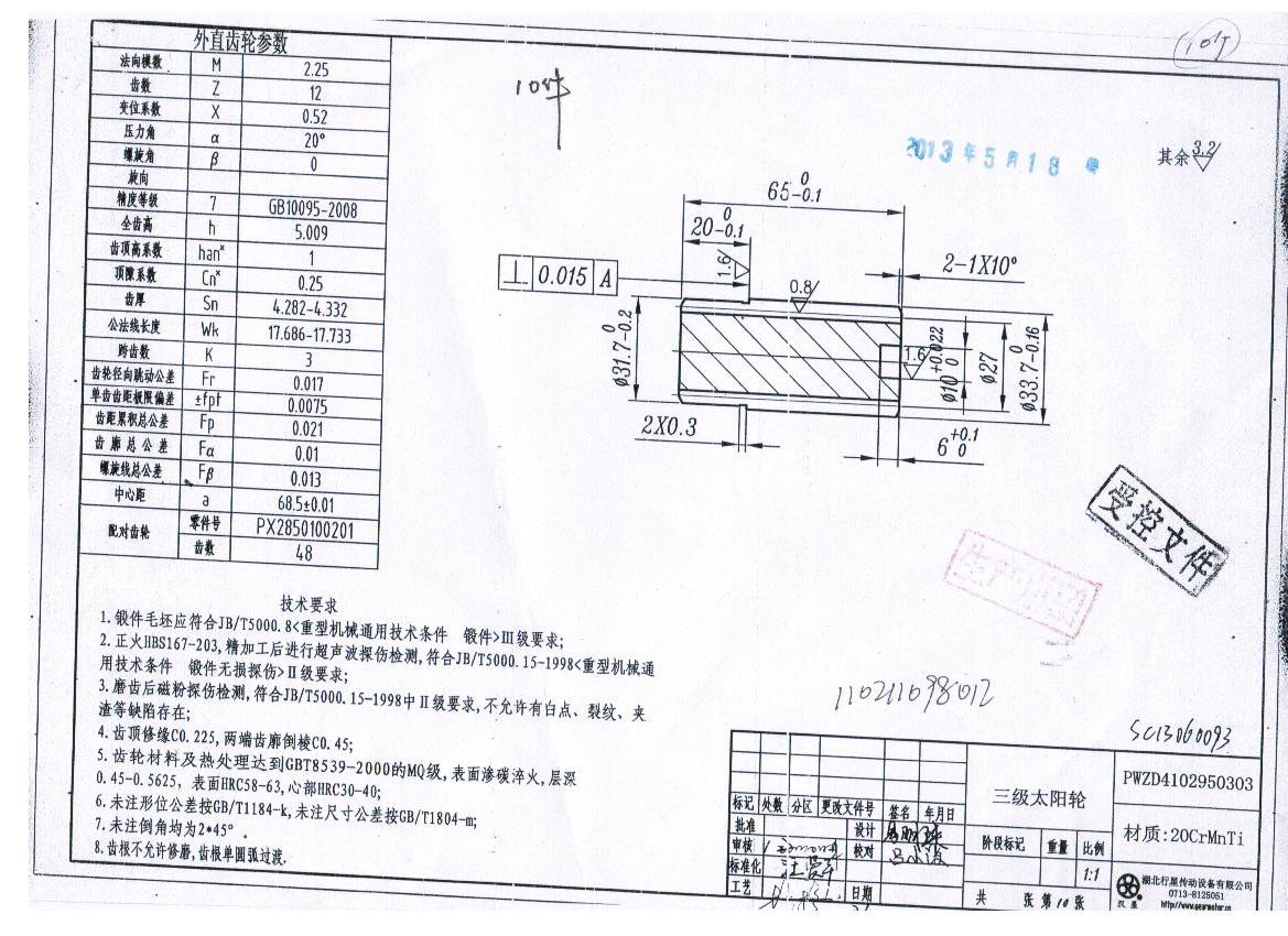

急求加工!!!三天有效。

看了一下,该产品加工有一定难度,而且批量太小。估计没有厂家愿意做!
发表于 2013-5-24 14:59 | 显示全部楼层
还要磨齿?
发表于 2013-5-24 19:42 | 显示全部楼层
很普通的太阳轮,随找个插齿机就可加工,这种行星架浮动结构,太阳轮1500转/分以下不需要磨齿,不需要修形
发表于 2013-5-24 22:39 | 显示全部楼层
没有问题,我可以加工
发表于 2013-5-25 13:04 | 显示全部楼层
可以加工的不少,报价肯定会让楼主诧异,有的技术要求需要协商
