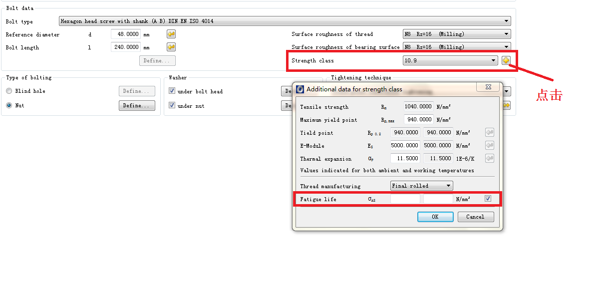

有人在使用bolt模块吗?根据VDI2230计算螺栓连接的。想请教个问题

 楼主| 发表于 2013-6-21 14:17 | 显示全部楼层

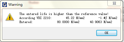

在fatigue life 后面有两个输入框,请问一个输入σsA,另外一个输入什么呢?在警告中-1.#J N/mm2什么意思?

发表于 2013-6-24 08:18 | 显示全部楼层
fatigue life 这个值本身是根据你选择的材料算出来的,除非你有自己的值。
你输入的值是80,但是实际的疲劳极限应力幅值只有45.22,所以提示警告。
这个fatigue life 值是根据螺栓直径、平均螺栓载荷和螺栓在屈服极限时的安装预紧力有关的,一般不需要自己输入。
