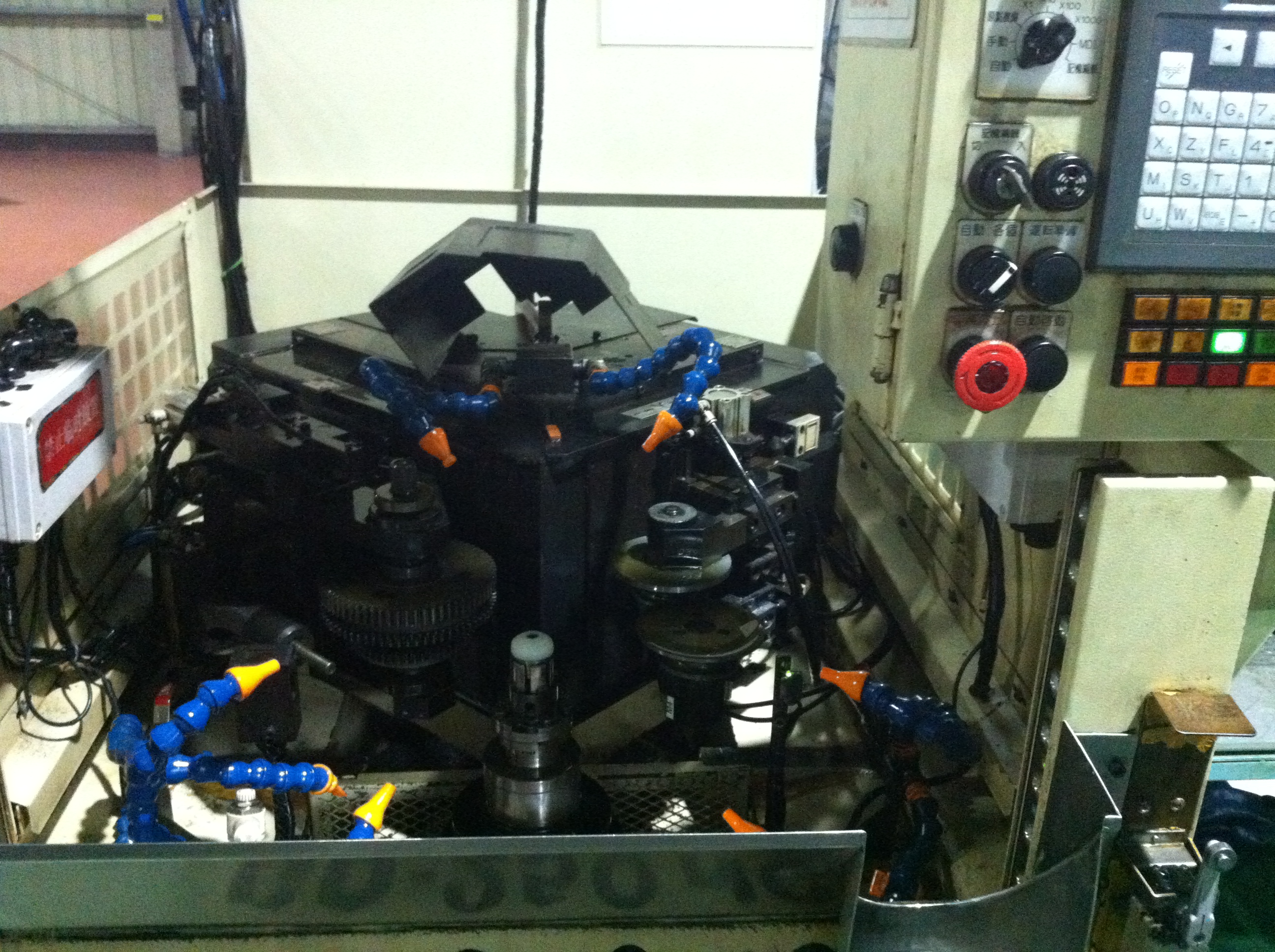

各位大侠这是我们公司的倒凌机,我们的加工法是先使用倒凌刀具将工件的毛刺挤出,在使用修边刀加工,去除毛刺。
但是我们的修边刀具都是给外面研磨的,研磨后效果一直不是很好我想改善下使用砂轮片加工去除毛刺,那位大侠能帮我分析下,这样的做法可以吗?该怎么样改善才可以呢

使用磨棱机就能做到。很简单的

这个设备像是NACHI的哦?倒棱的效果肯定比磨棱有优势,只是有些厂家不会使用而已。一般倒棱都是倒棱刀与去毛刺刀同时加工的,如果分开,端面毛刺可能会去除不够彻底,但也是有解决方案的。

我们用的是:秦川的气动倒角机。
