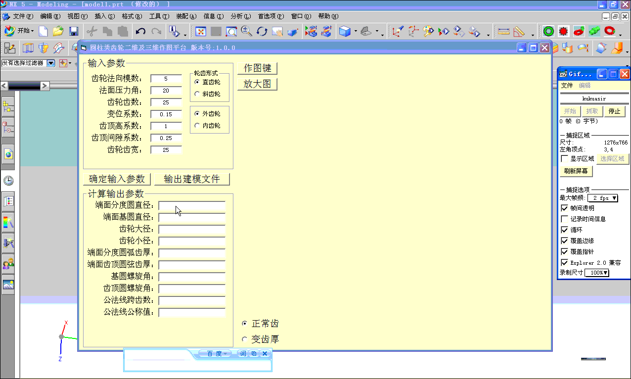

斜齿内齿轮的建模,尤其是高精度建模,就得使用编程的办法进行建模了,这样的建模得先建立正确的数学模型,计算出齿面点坐标,取点较多时精度相应提高,请看二例:

计算出基本参数,给出你指定的大径,小径,齿厚等可变参数,从端面齿形的点开始,进行多截面的点集计算,给出一个齿槽的点集,用点联成样条线,由样条线联成曲面,由曲面联成齿槽实体,用布尔运算对内齿轮的基体进行齿槽的去除,再对一个齿槽进行阵列。完成。
