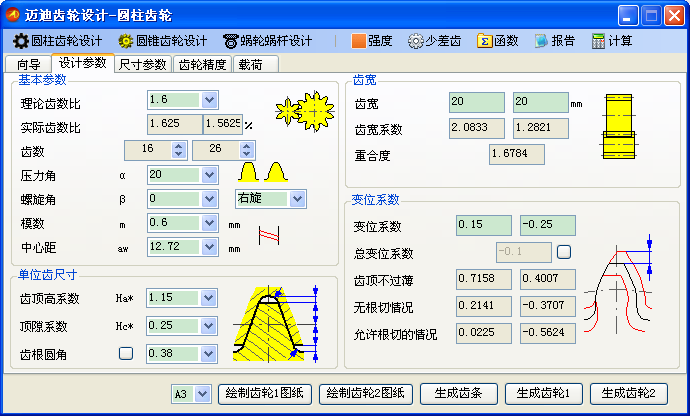

直齿轮
模数 0.6 中心距 12.72
齿数  z1=16  z2=26
变位系数 x1=0.15  x2=-0.25
ha*=1.15         c*=0.25
看不懂他的变位系数分配是根据什么原理来分配的,能否请大侠们指点一二
比较了哈工大法,和DIN3992,貌似都不符合啊

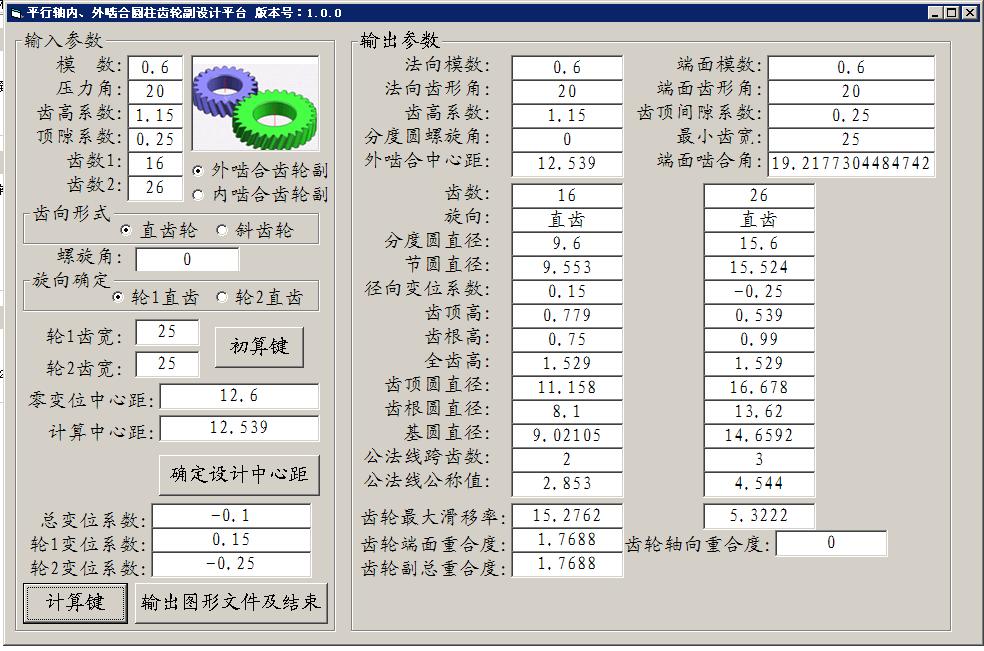

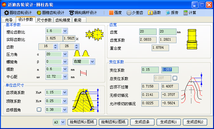

发表于 2013-5-17 20:20 | 显示全部楼层
这个变位系数与你给定的中心距相比是错误的,请看计算的第一幅图:
如果用你给定的中心距,总变位系数应是第二幅图给定的,采用自动分配原则,得到的变位系数如图所示。
变位系数的分配是个相当广泛的议题,各家都有自已的原则,书上的介绍也不尽相同,得根据自已设计中的结果不断进行变化,如果最后的结论大家都能接受,就是自己企业的设计原则了。

 楼主| 发表于 2013-5-21 15:49 | 显示全部楼层
多谢大家,事实上我也算到总变位系数是0.207,所以才会疑惑.
这是一家法国公司设计的一对塑料齿轮副,并且已经投入生产了.所以我想知道:第一他是根据什么来分配系数的?第二这样分配好不好?
再次麻烦大家了
