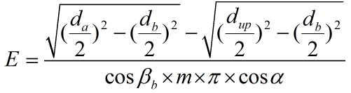

如题,我们公司用的是gleason-hurth srs405的剃刀磨机床,每次修磨机床都打印一份报告单,单子上有剃刀的信息,涉及剃刀齿部测量的一些值,测量起始点等,最近软件出问题了报告单打不出来,现在是纯手算阶段,可是公式又看不懂,特开贴求助大侠、高人。
渐开线长度g的公式: g=E×m×π×cosα×cosβ
重合度E(原文瑞典 ingreppstal)公式: E.PNG
其中da、db、dup、βb都是工件尺寸,m、α、β是剃刀尺寸
问题:现在唯一不清楚的是dup到底是什么直径,有大侠见过类似这个公式的么,设计剃刀修磨??

dup从公式来看的话应该是渐开线起始点的直径啊
