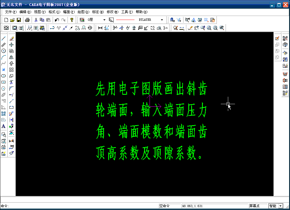

先计算出斜齿轮的端面模数、端面压力角、端面齿顶高系数、端面顶隙系数,然后用CAXA电子图版画斜齿轮端面,再导入到proe 里,具体步骤看视频录像,希望各位互相讨论讨论,这种方法作出来的齿轮标不标准!

 楼主| 发表于 2009-9-14 09:22 | 显示全部楼层
CAXA电子图版画齿轮很方便,并且还是很准确的

回复 5# 叶国步
  这种方法 除了斜齿轮外,还可以画直齿轮,直齿轮就没这么复杂了
