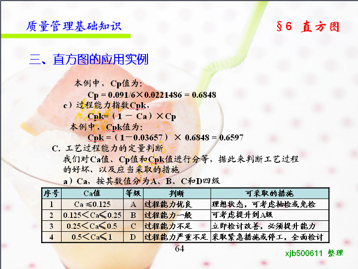

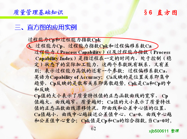

CP、CPK是过程能力和过程能力指数的代号,他是质量管理活动中进行质量控制的重要手段。
2楼发的东西不错,但过于简单,特别是没有论述过程偏移系数Ca对CP、CPK的影响。
7楼说的是《控制图》的应用,和CP、CPK是有联系,但他们是概念不同的两种质量控制工具。
下面发表我自己整理的PPT文件《质量控制(QC)七大工具》中的“直方图”一节,结合实例说明了CP、CPK与Ca的概念、计算和运用。请参考文件的第61页到70页。
供大家参考,希望能对大家有所帮助。如果说得不对,欢迎大家指正。
演示文稿2.rar (1.04 MB, 下载次数: 17)
