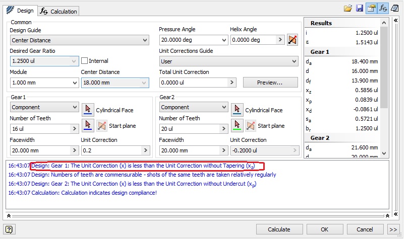

inventor 设计齿轮如下提示, 是什么意思啊?
Design: Gear 2: The Unit Correction (x) is lessthan the Unit Correction without Tapering (xz)

图片,inventor设计界面

发表于 2013-5-13 18:42 | 显示全部楼层
你的設計數據,會造成過切的現像
 楼主| 发表于 2013-5-13 18:47 | 显示全部楼层
少量根切是没问题的,主要是不懂下面这句话:
