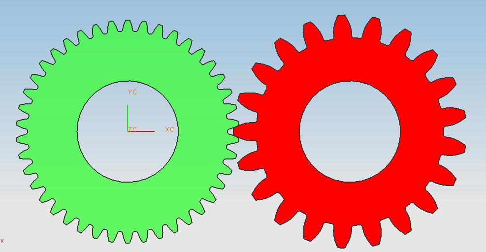

网上看到的图片,虽然是个动画,但是不知道能否实现这种设计?
 楼主| 发表于 2013-5-11 11:57 | 显示全部楼层
这种设计,对于一对齿轮应该是没有多少意义,如果是在轮系中,就有意义了!
但是还不清楚能不能满足重合度条件!

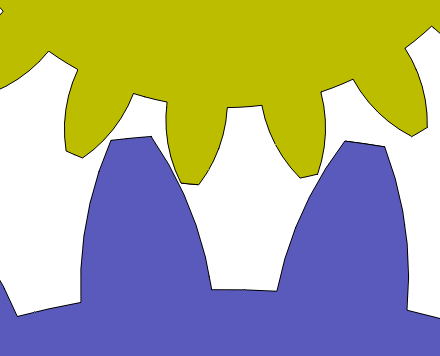

发表于 2013-5-11 16:18 | 显示全部楼层
把一个大齿分成两个齿,就变成黄颜色的齿轮了。

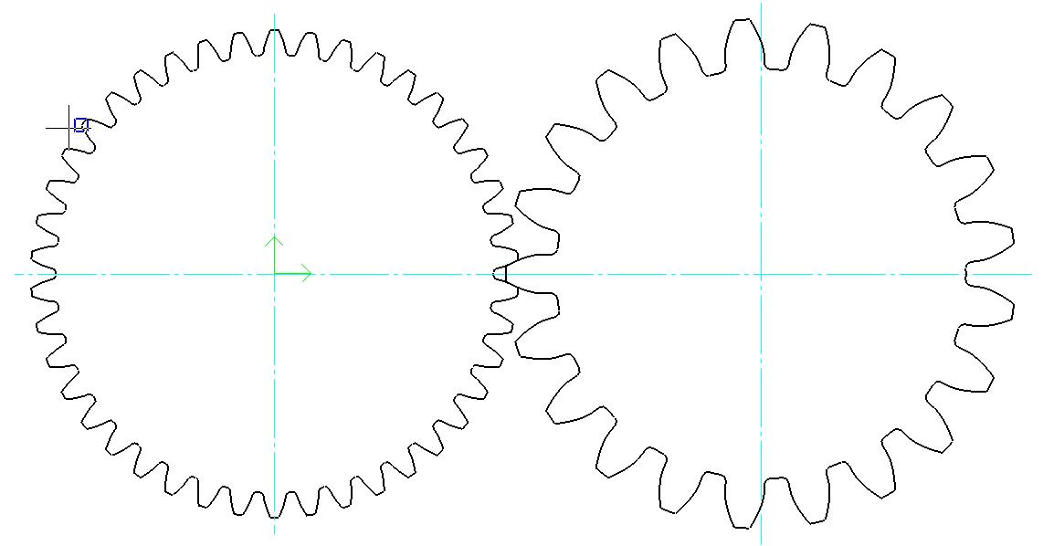

发表于 2013-5-11 21:13 | 显示全部楼层
说动手就动手,弄个最简单的,打开CAXA,用现成的齿轮模块,作了个2mm模数,42齿,又作了一个21齿,4mm模数的,二个齿轮不进行任何变化,放在平面图上能啮合的,如图:

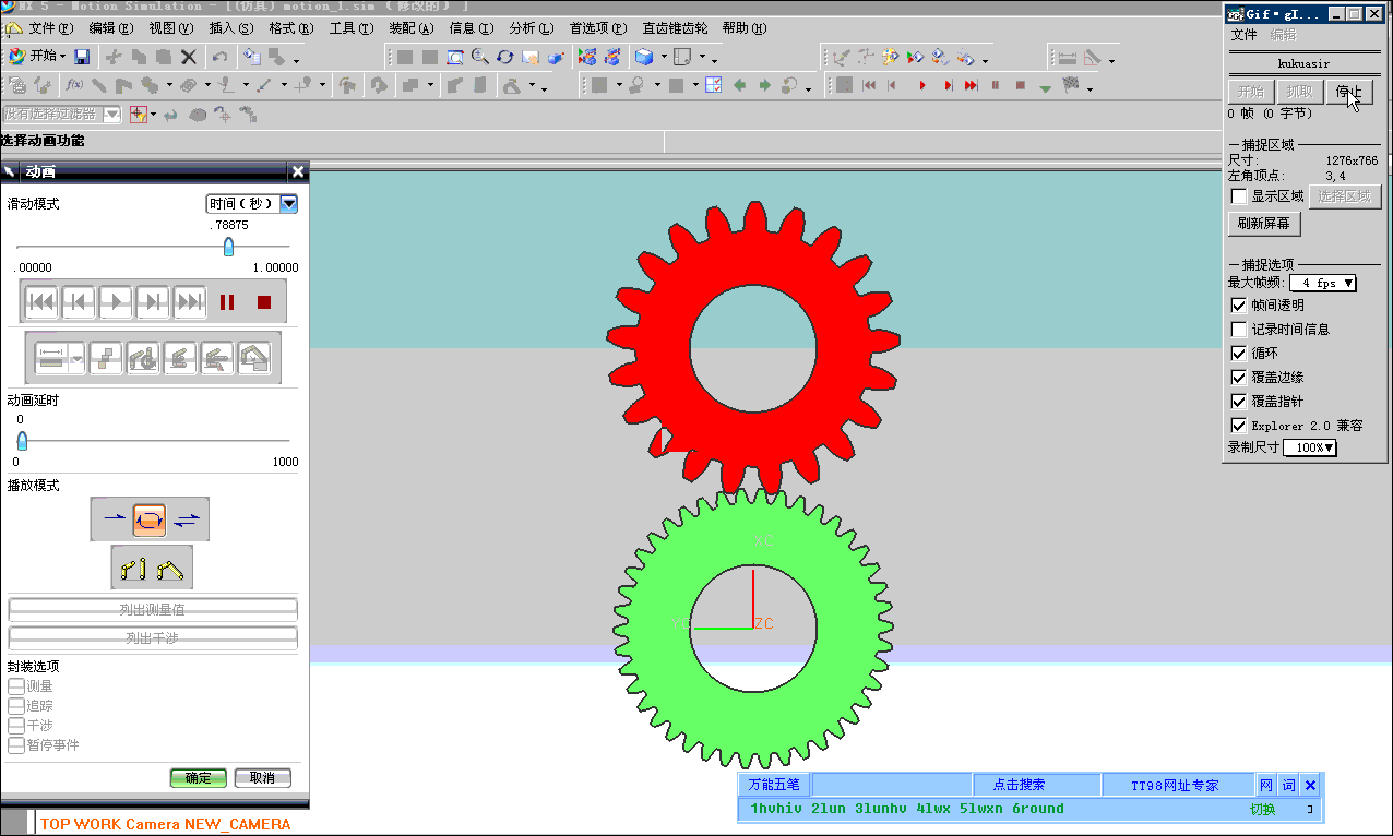

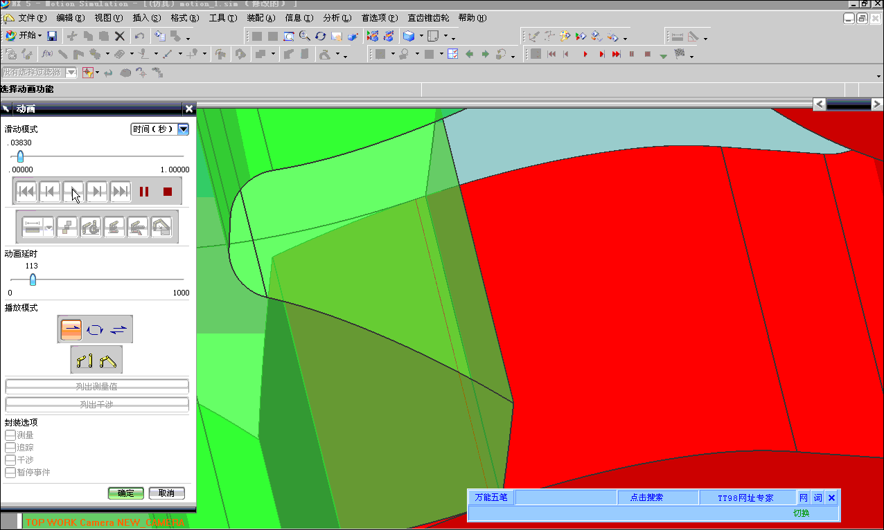

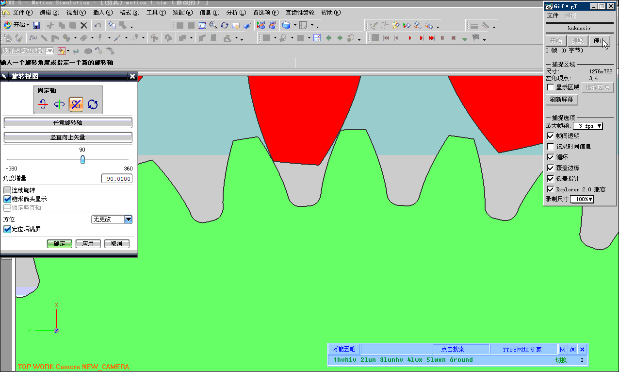

放在UG中拉一拉,得到的图如下:
仿真运动转一转:
从啮合的图看,传动中是连续的,但重合度因小模数的齿高只有一半,故小于1。计算也相当简单,就是定中心距稍难点。好在渐开线有可分性。
