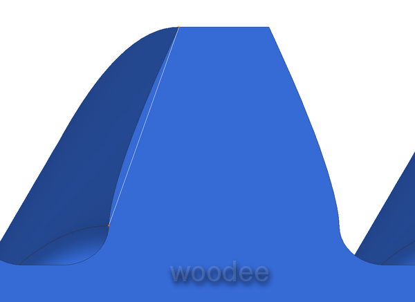

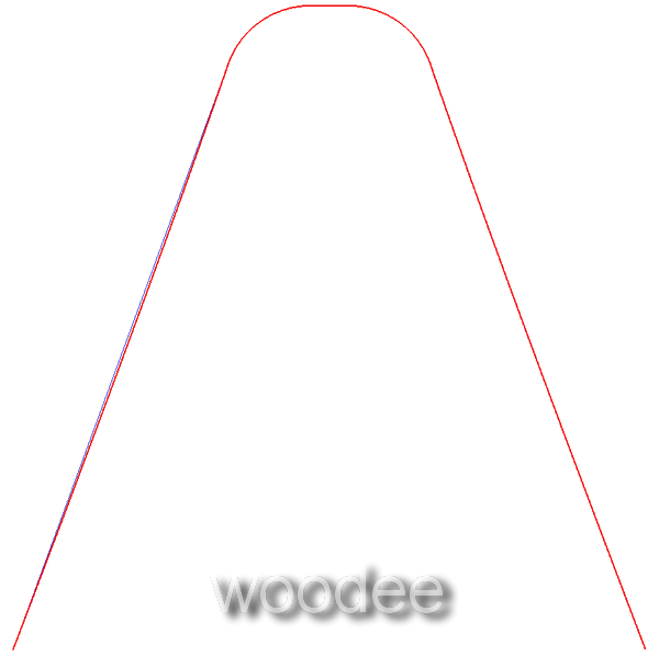

ZA蜗杆的轴向齿形是直线,那法向呢?中凹还是中凸的(或者有某个特有的名字)
ZN蜗杆的法向齿形是直线,那轴向呢?中凹还是中凸的(或者有某个特有的名字)
谢谢
发表于 2013-5-9 13:13 | 显示全部楼层
ZA蜗杆的法向齿形是中凸的:
ZN蜗杆的轴向齿形是中凸的:

下边图错了,不是ZN,应该是ZK(铣齿或磨齿出来的齿形)。昨一时疏忽,抱歉。  发表于 2013-5-10 11:34
