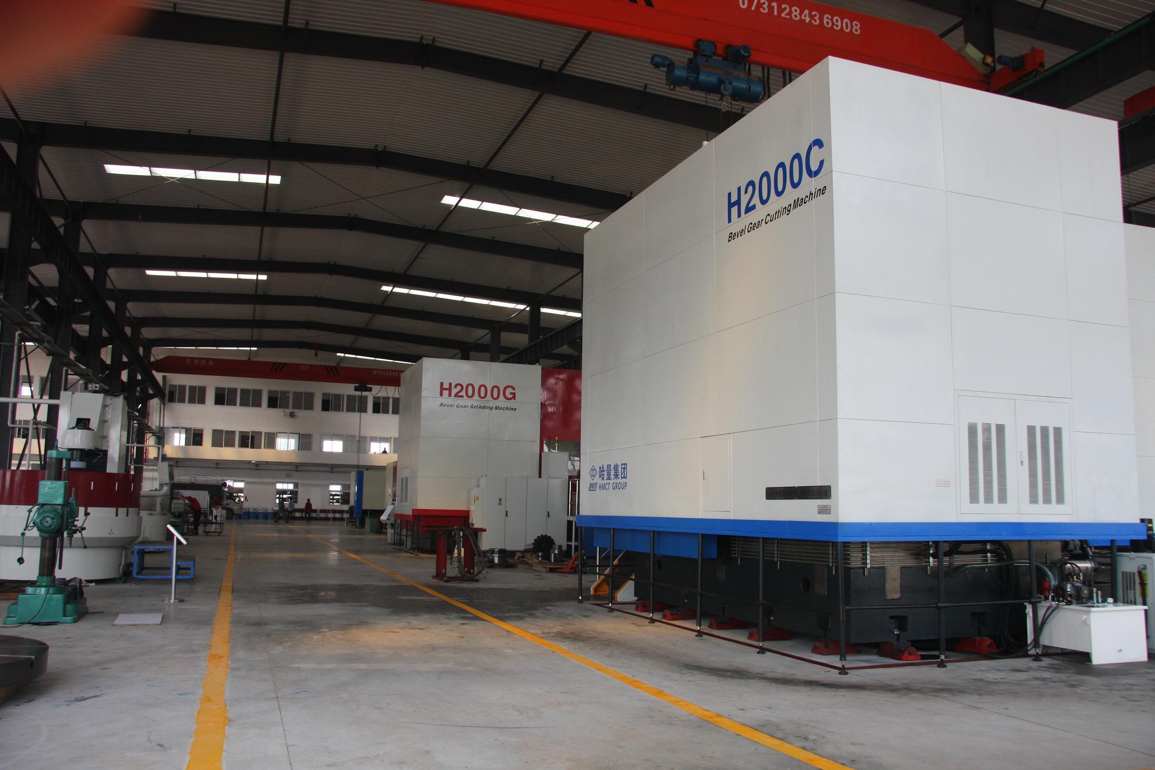

六轴四联动2000mm数控铣齿机。

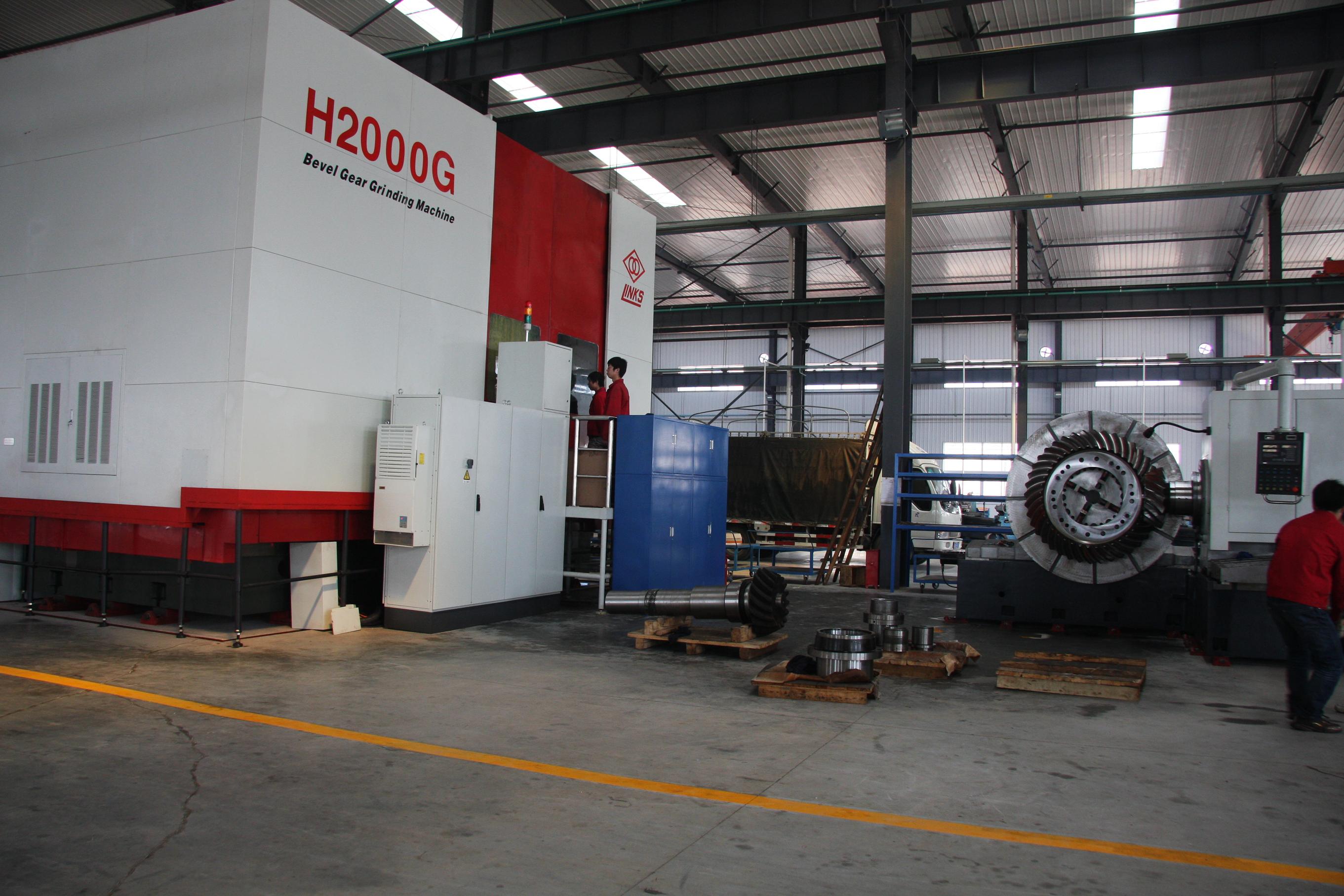

七轴五联动(六联动)2000mm数控磨齿机

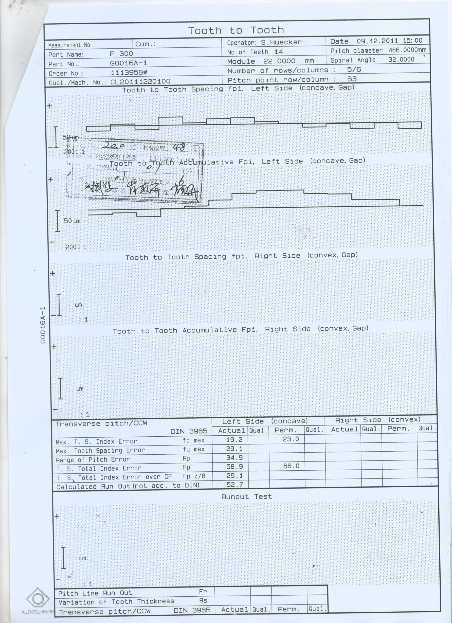

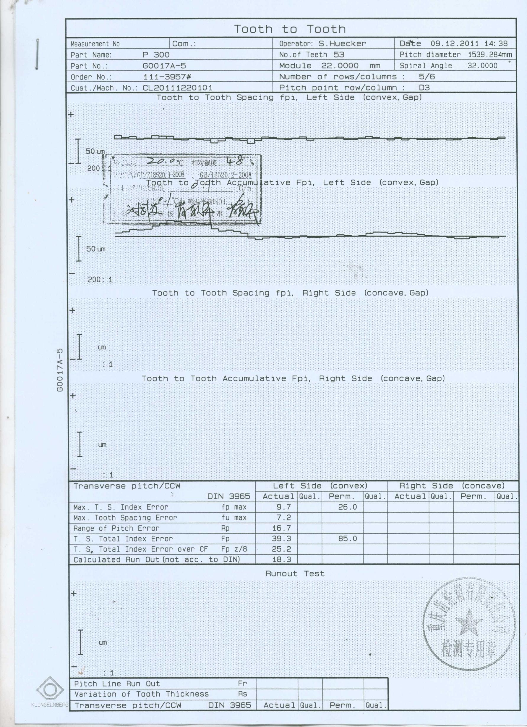

模数32,齿数53,直径1539.28mm螺旋锥齿轮在克林贝格P300齿轮检测中心上检查齿轮精度报告。客户要求六级精度,从检测报告看,已经超过六级精度(DIN标准)。
与之相啮合的小齿轮,齿数14,大径466mm,检测精度远远超过六级精度(DIN标准)。

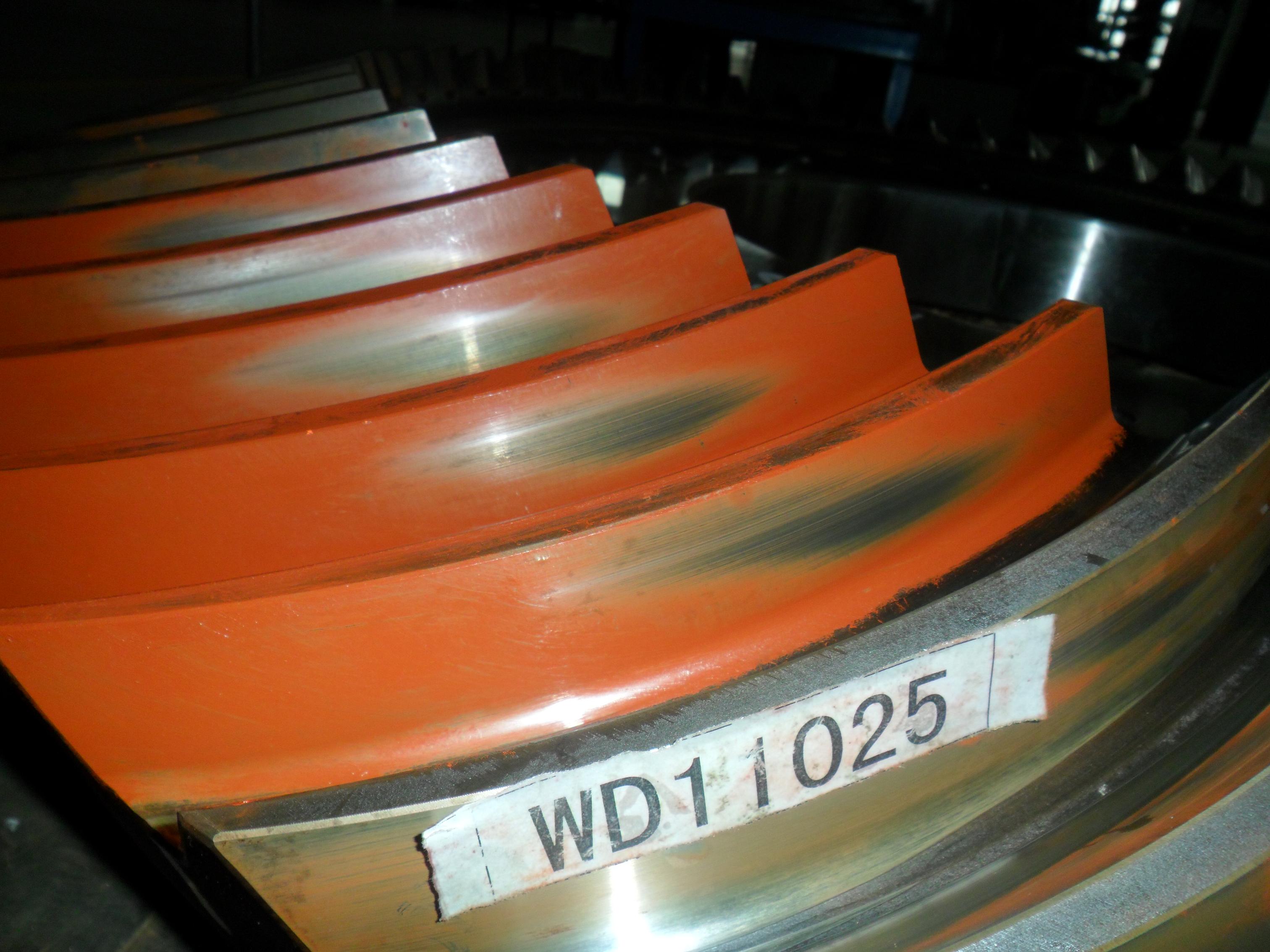

齿轮的接触区(凸面)。

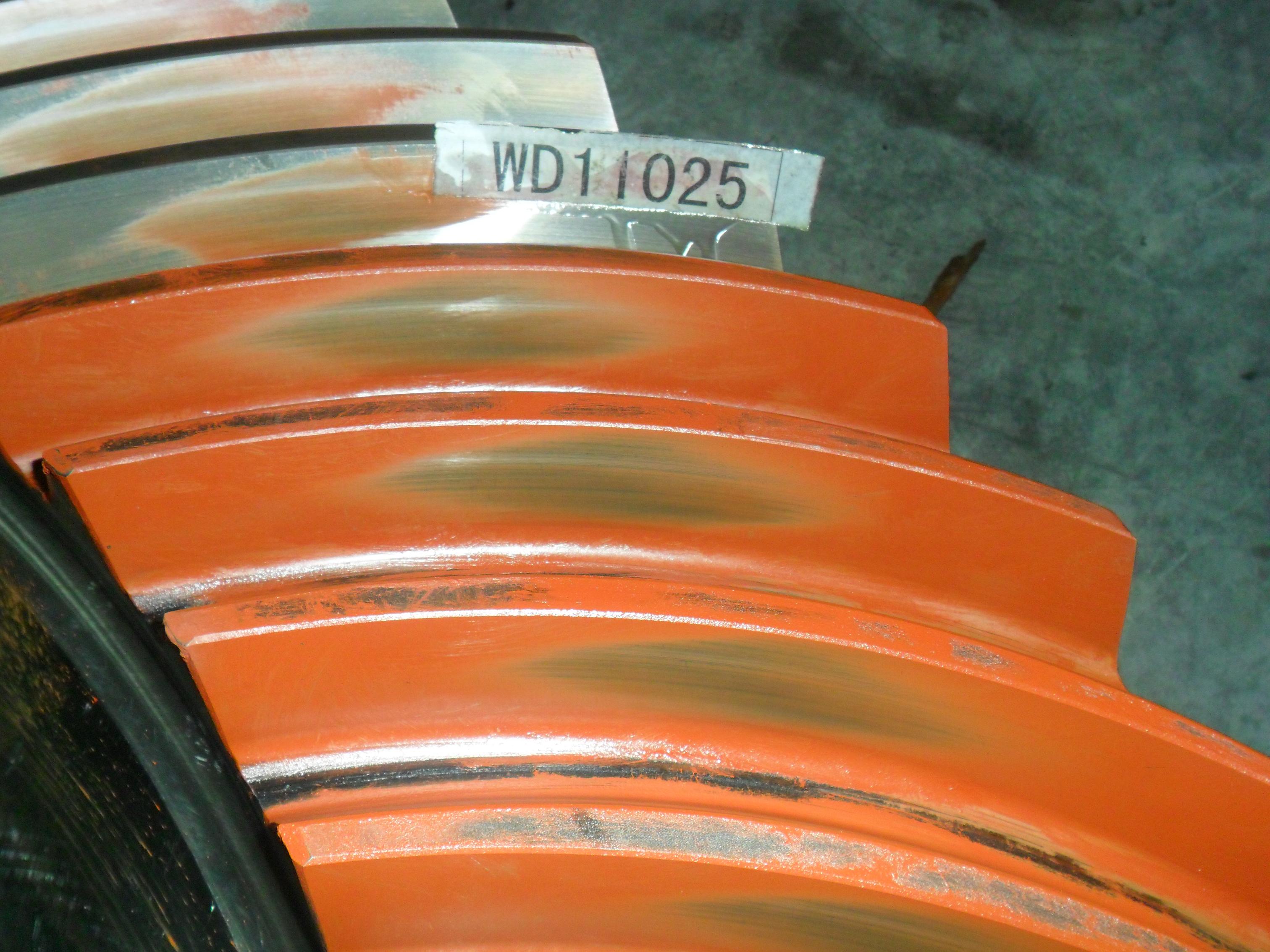

齿轮的接触区(凹面)。

顶!接触区的位置和形状都很漂亮!

接触区确实漂亮,只是更希望看的机床的加工视频。
