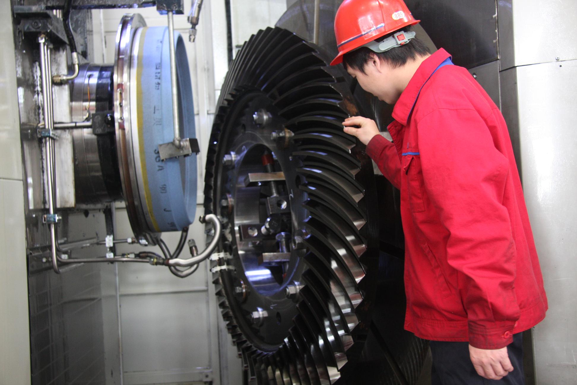

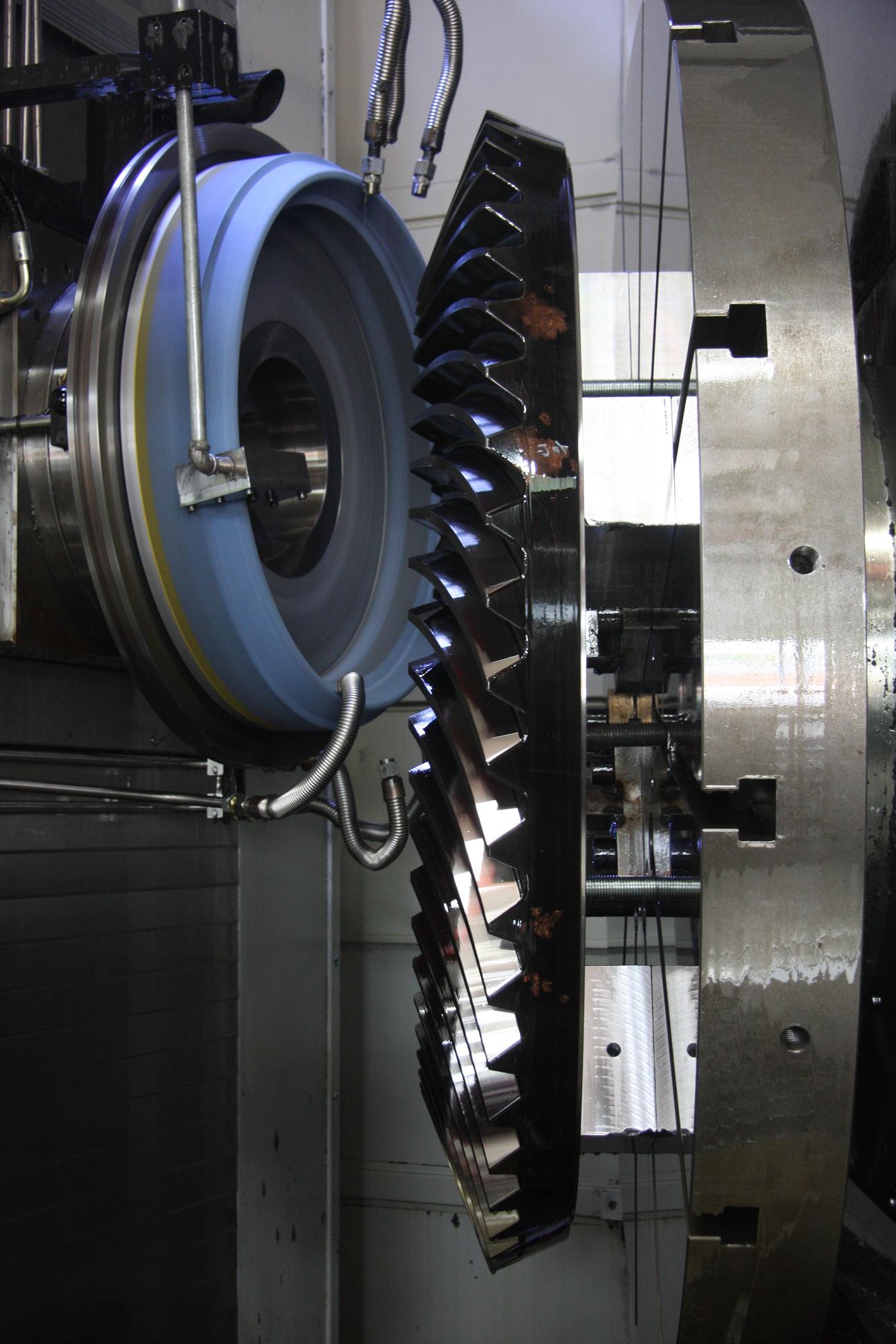

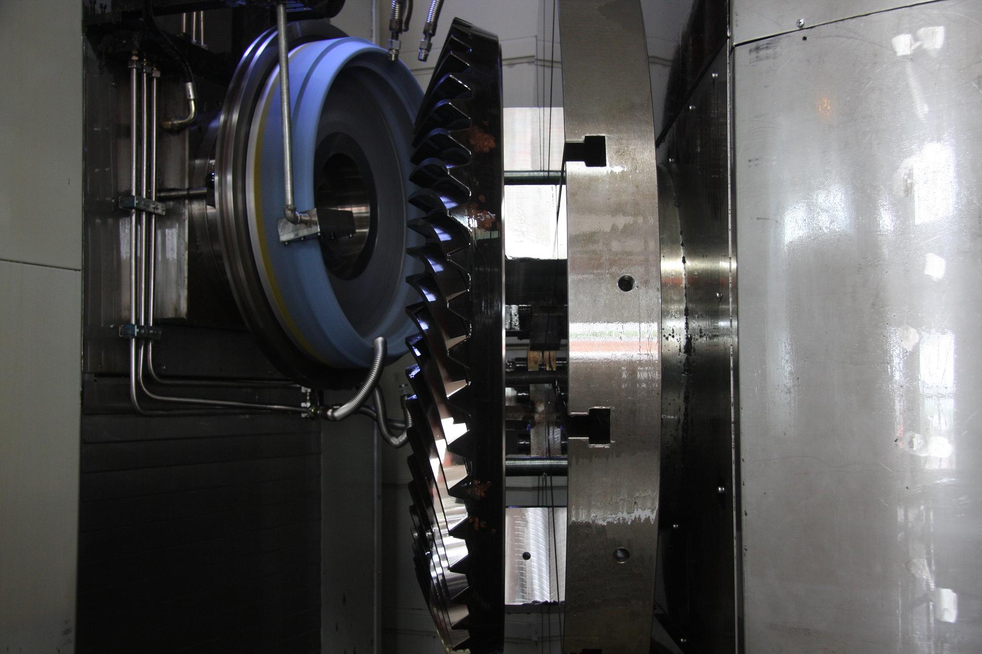

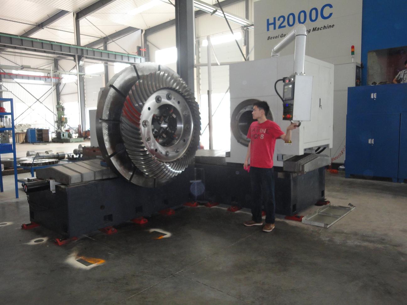

发几张我公司的照片。

发表于 2013-5-7 14:51 | 显示全部楼层
这应该是曾老师的设备!
 楼主| 发表于 2013-5-7 14:55 | 显示全部楼层
zhangjun 发表于 2013-5-7 14:51
这应该是曾老师的设备!
,是的,过不多久,就可以加工克林贝格摆线等高齿了,软件经过多次试运行。
发表于 2013-5-7 19:46 | 显示全部楼层
              图片中磨齿的应该是园孤等高齿吧?非常好.
