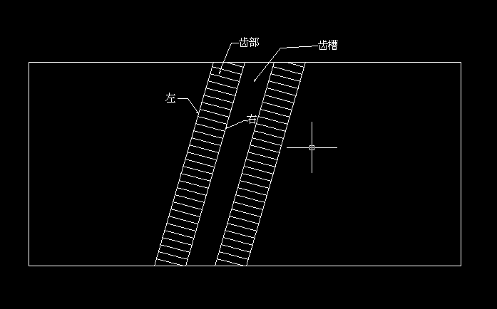

齿轮的驱动面和非驱动面是怎么定义的啊?
右旋齿轮,那驱动面是齿的右面还是左面

 楼主| 发表于 2013-5-3 09:42 | 显示全部楼层

vbyu1987 发表于 2013-5-3 09:42
谢谢,能帮我详细讲解一下吗?
具体见附图的说明

 楼主| 发表于 2013-5-6 11:38 | 显示全部楼层
gyrfalcon 发表于 2013-5-4 08:17
具体见附图的说明
谢谢你
