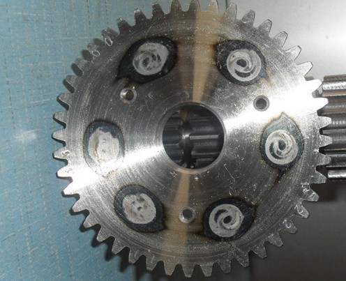

此齿轮上的6个淬火点能否一次淬火?我们这边现在是一个点一个点的淬。如果能一块淬火,需要什么形状的感应管和设备?请各位大侠传授点经验!
发表于 2013-4-29 21:25 | 显示全部楼层
不知道能否说说用途,为什么这几个点要淬火。。

考虑整个面一次软氮化是否可以?

这样的感应器即使做出来,成本也会很高。

氮化成本就高了啊,主要是用这六个点的接触面,其他的地方用不到。

直接用激光淬火就可以了。

一次淬火的感应器肯定是没问题的,但是你的淬火功率就大了,成本高很多,是否可以考虑在工件上加垫块

加耐磨块这个方案简单。
