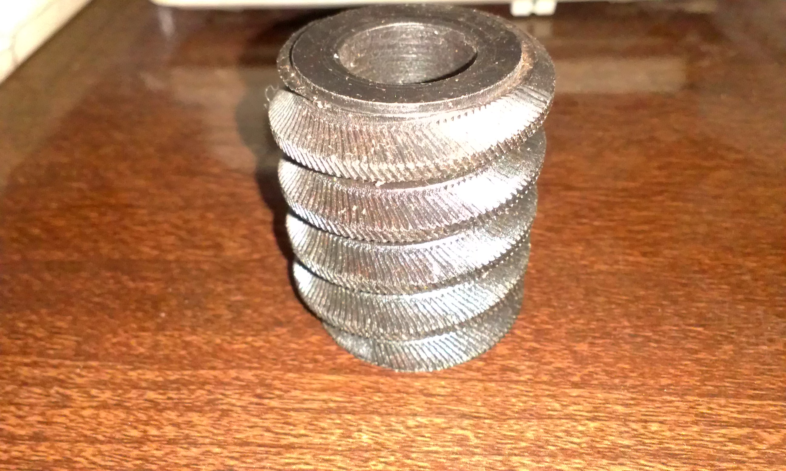

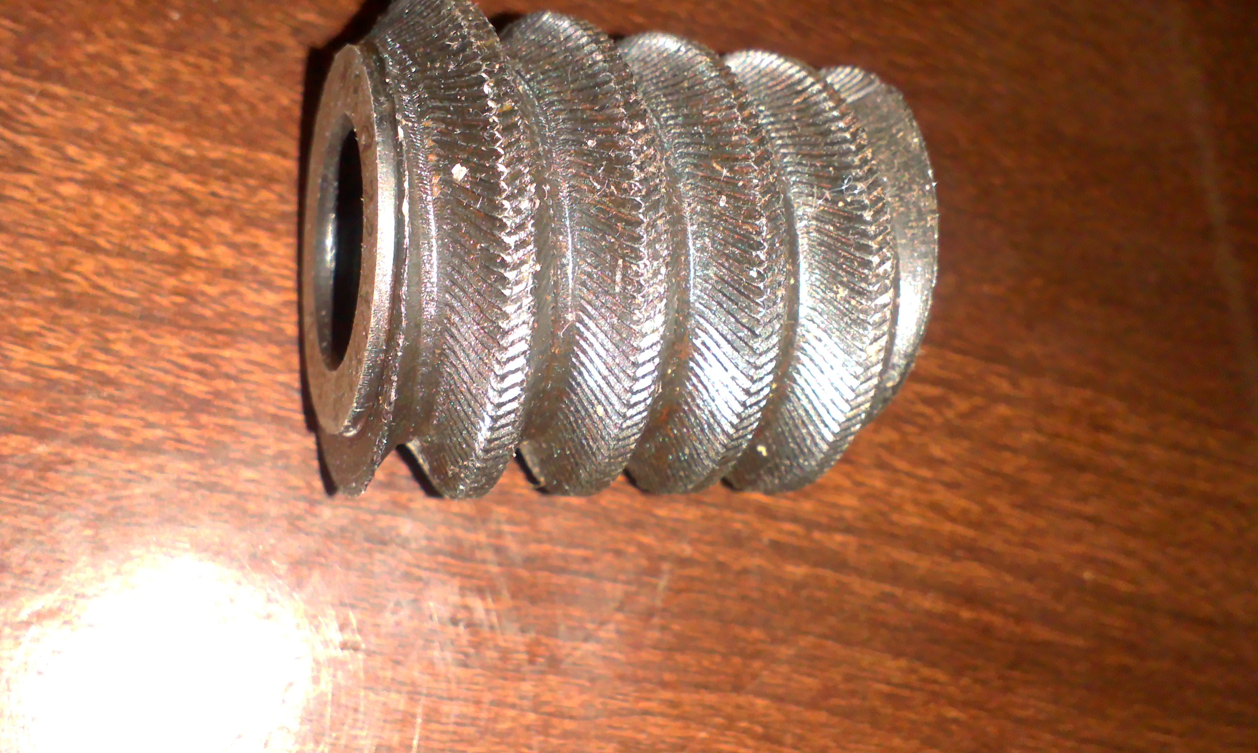

各位大侠!有用过这种倒棱刀的吗?效果怎么样?谁有用这种倒棱刀的设备的图片或视频?请不吝发出来!小弟在此感谢了。
倒棱刀
倒棱刀
倒棱刀
倒棱刀
发表于 2013-4-29 16:55 | 显示全部楼层
我以前上班的厂均用这样的齿轮倒棱刀,效果还行,要在剃齿之前倒棱,否则会有反卷毛刺,剃齿正好把倒棱的毛刺去除了。

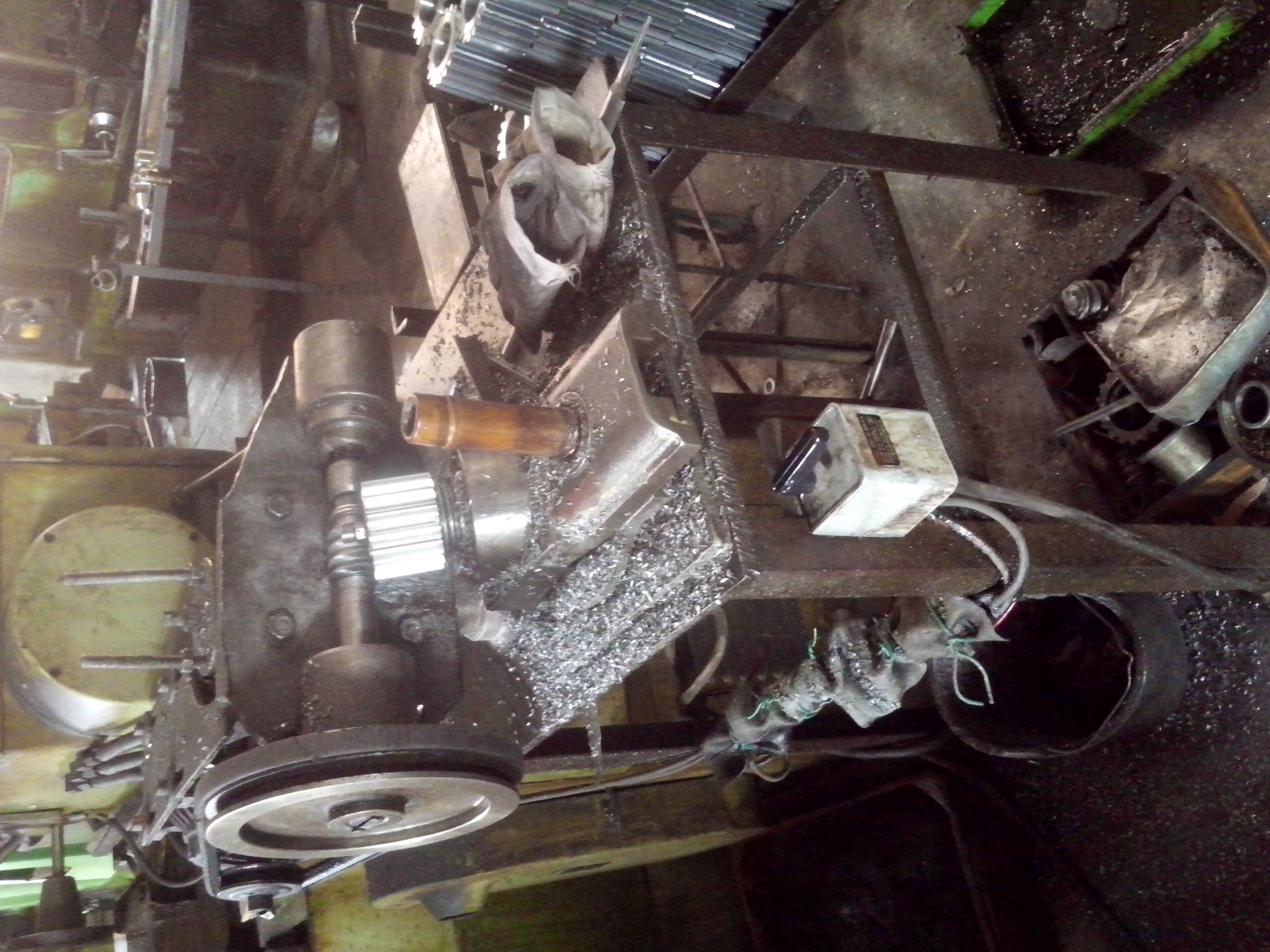

发表于 2013-4-30 17:58 | 显示全部楼层
 楼主| 发表于 2013-5-1 15:22 | 显示全部楼层
谢谢这位大侠。
 楼主| 发表于 2013-5-1 15:23 | 显示全部楼层
你这设备是自己改造的吗
