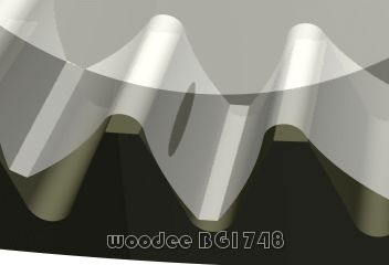

发表于 2013-8-6 23:23 | 显示全部楼层
这些图片2年前就有人传给我,后来就没下文了。
齿宽不到通常标准的一半,精度不难保证:
真想做的话,要说明单位,由来,否则大多会白忙活一阵。
还有,17齿的小齿轮,花键齿数应该是19齿,而不是17齿,应该是图纸有误。

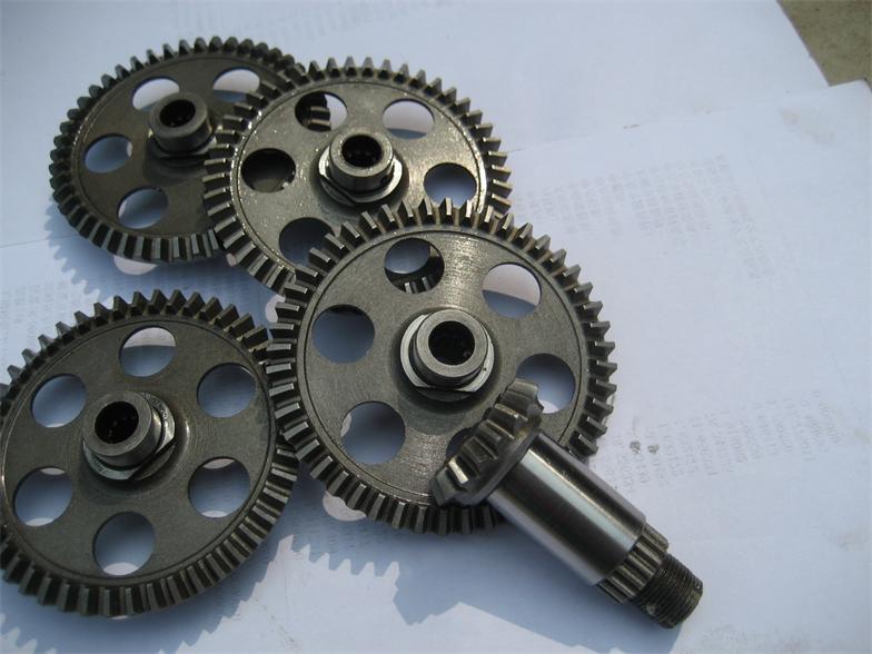

发表于 2013-9-9 21:15 | 显示全部楼层
你可能没有仔细看图,花键部位就是十七,试做了几个样件,热处理之后部分位置超差,齿面不干净,带火件就是麻烦。
样件
样件
