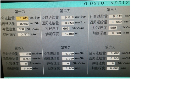

有没有插齿加工的高手,帮忙解释下加工参数或有关加工参数介绍的资料。
由于刚接触插齿加工,对其插齿加工工艺过程不了解,请老师传授。
多谢
 楼主| 发表于 2013-4-25 16:38 | 显示全部楼层
插齿加工是第一个齿需要加工第一刀650*0.015,第二刀660*0.018,第三刀680*0.012,第一个齿好了之后,第二个齿同样如此成型,接着再加工第三个齿。。。。。。就可以成型了

圆周进给一般用0.1多,还有你的冲程太快了,除非你的床子是高速插,请告知具体什么机床。
