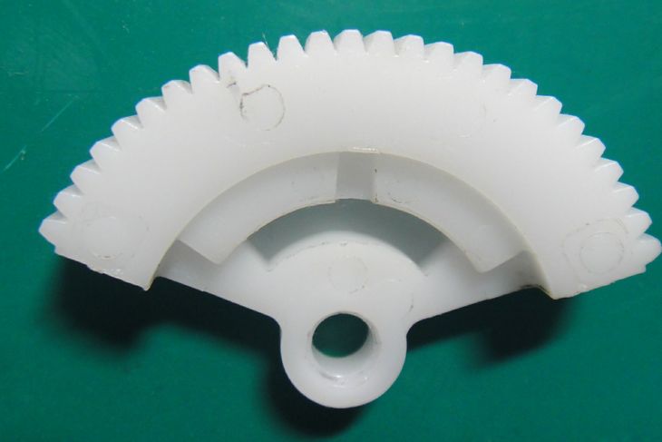

请教齿厚增肥的齿轮公法线怎么计算
发表于 2013-4-24 17:11 | 显示全部楼层 |阅读模式
齿轮请看图片
发表于 2013-4-26 17:27 | 显示全部楼层
用扩展齿廓+变位系数法计算
发表于 2013-4-26 23:32 | 显示全部楼层
楼上能说的详细点吗
发表于 2013-4-27 00:18 | 显示全部楼层
用logxing SN2.0在线版http://www.logxing.com/sn2.aspx 换算即可
发表于 2013-4-27 09:00 | 显示全部楼层
请到此处:https://www.gearbbs.com/forum.php?mod=viewthread&tid=99756&highlight=
下载本人的论文,其中有一篇就是关于扩展齿廓的定义及其应用的论文,主要就是将如何利用现有的公式来计算这种加肥减瘦的齿轮的设计的!
 楼主| 发表于 2013-4-27 22:14 | 显示全部楼层
非常感谢马哥了。
