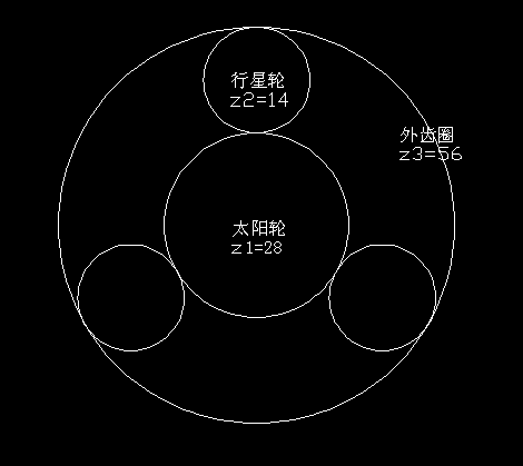

太阳轮的齿数是 28, 行星轮的齿数是 14, 共有 3 个行星轮, 外齿圈的齿数为 56,
其中太阳轮与电机轴相连接,电机转速为 960rpm, 行星架和外齿圈均为自由状态,即不固定
请问 行星架和齿圈 的转速分别是多少?
当行星架和外齿圈形成整体时(即转向,转速一致),他们的转速又是多少?
谢谢

1. 不确定;
2. 960rpm。

第一种:速度的分解,不是确定的数值;
第二种:形成一体传动了,只能是960转/min

1、行星机构自由度偏多,无法确定转速
2、周转轮系变成一体轮系

我个人认为这种传动方式不存在。不能传递动力。
