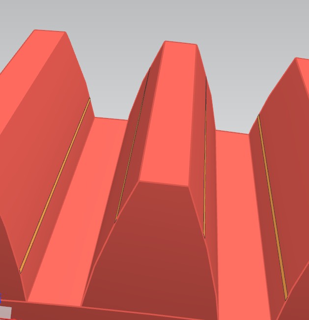

我做的是球面渐开线的直齿锥齿轮!!用ug参数化建模后齿面建有干涉如图!!求大神指点原因啊,谢谢了

 楼主| 发表于 2013-4-23 14:09 | 显示全部楼层
球面渐开线做出来应该也是可以很好啮合的吧!!只是我不知道根据方程建出来的模型错误出现在哪里,感觉我用的方程应该不会错,您如果有这样面的经验,求指导!!!

发表于 2013-4-25 08:41 | 显示全部楼层
有些齿数,压力角匹配不当,基圆直径大于齿根圆直径,啮合线有一段在非渐开线区域就可能干涉。
 楼主| 发表于 2013-4-25 09:07 | 显示全部楼层
kuangshen 发表于 2013-4-24 18:07
把你的球面渐开线方程发出来看一下
球坐标方程
rho=R
theta=DELTF+t(DELTB-DELTF)
phi=1/sin(DELTB)(acos(cos(theta)/cos(DELTB))-acos(cos(DELTB)/cos(THETA)))
这只是一段渐开线的方程,其他方程由它演变,不知道您了解不
 楼主| 发表于 2013-4-25 09:12 | 显示全部楼层
这个我考虑了,但是现在的情况是,我的干涉区域不出现在您说的那个位置啊,也就是过渡区域
