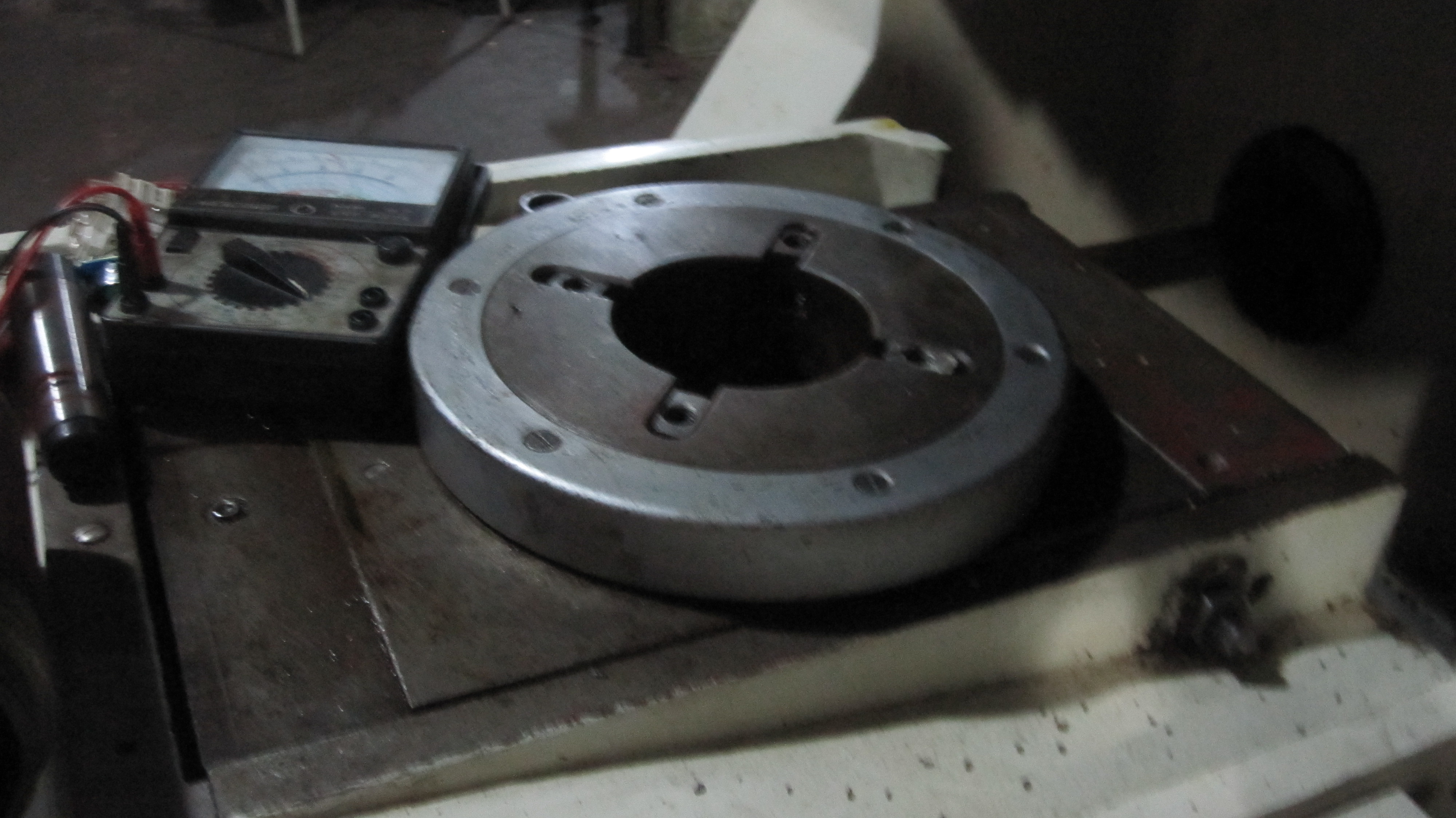

发表于 2013-4-24 18:14 | 显示全部楼层
数控的工作台可以扳角度的机床才可以加工,这样的机床长机有生产的。 IMG_0193.jpg 插齿机的工作台类似这种结构的就可以插小锥度齿轮。
